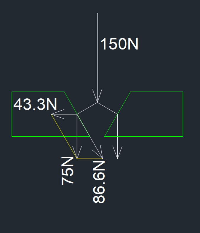

机械小白,想问下这样的侧面推力怎么计算,不考虑摩擦力
发表于 2023-12-22 09:39:02 | 显示全部楼层
如果左侧没有负载,F=150*tg60°=259.8N。

就是类似内涨取一个铁环,中间下的杆子下压,两边的楔形块向两边移动

怎么感觉力被放大了
发表于 2023-12-23 09:00:42 | 显示全部楼层
150N首先被分成两个75N,然后按照平行四边形法制分解成1个下滑力、1个水平推力。
单侧水平分力43.3N,下滑力86.6N。

再考虑下

不考虑摩擦力,如何静止?
