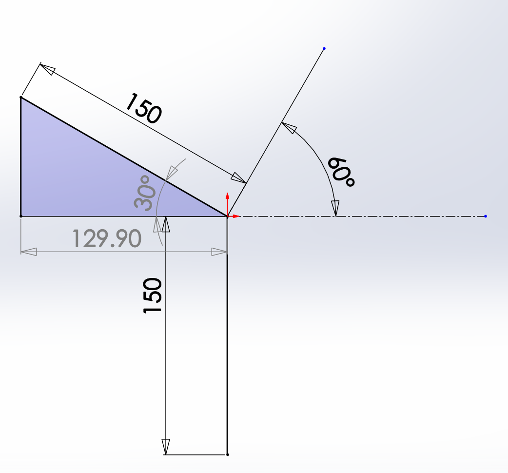

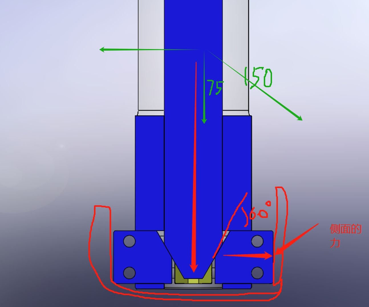

机械小白,想问下这样的侧面推力怎么计算,不考虑摩擦力

发表于 2023-12-25 09:27:07 | 显示全部楼层
求如花 发表于 2023-12-22 20:33
就是类似内涨取一个铁环,中间下的杆子下压,两边的楔形块向两边移动
你这就是一个楔形机构,当角度小于45°时,就是一个省力机构,你图上是30°的楔形角,所以力会被放大。我看这么多层楼都没有解释清楚这个力的计算方法,包括还有许多画了力的正交分解图,却都没有正确的理解二力杆的受力分析。

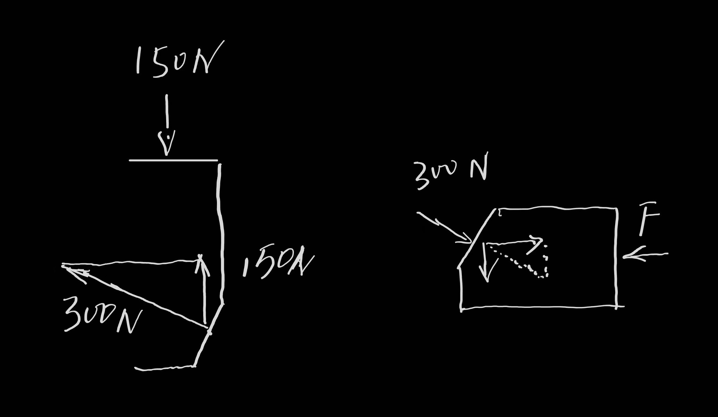

发表于 2023-12-25 09:57:11 | 显示全部楼层
hxt610 发表于 2023-12-23 09:00
150N首先被分成两个75N,然后按照平行四边形法制分解成1个下滑力、1个水平推力。
单侧水平 ...
看得出来你也会做力的正交分解,但是没能正确理解二力杆的平衡特性。我们不能把主动力从一端传递到另一端,然后做简单的正交分解。而是应该把每一个零件都假定成一个平衡的二力杆,当一端受力的时候,另一端必须要有一个大小相等方向相反的力作用。这个相反的力才是我们施力的二力杆对外输出的力。楼主这个问题其实是包含两个二力杆的受力分析,我手绘了一个图参考一下,图里的力是假设左侧没有负载,如果左侧有负载这个力会少一半。以上是我的粗浅认知,如有错漏,欢迎指正。感谢!

发表于 2023-12-25 10:50:52 | 显示全部楼层
是这样吗?以推杆为研究对象画受力分析,楔块受到推杆施加的向右的推力与推杆受到楔块的支持力水平分力等大反向
