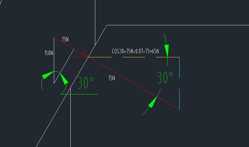

侧面F=150*cos30*cos60≈65牛

约束反力是垂直于支撑面的,三力平衡,两个反力和竖直向下的150N力汇交于一点  发表于 2023-12-28 22:43
感谢,学习了  发表于 2023-12-26 17:21
终于看到一个和我算的一样的了,唉!  发表于 2023-12-26 13:48

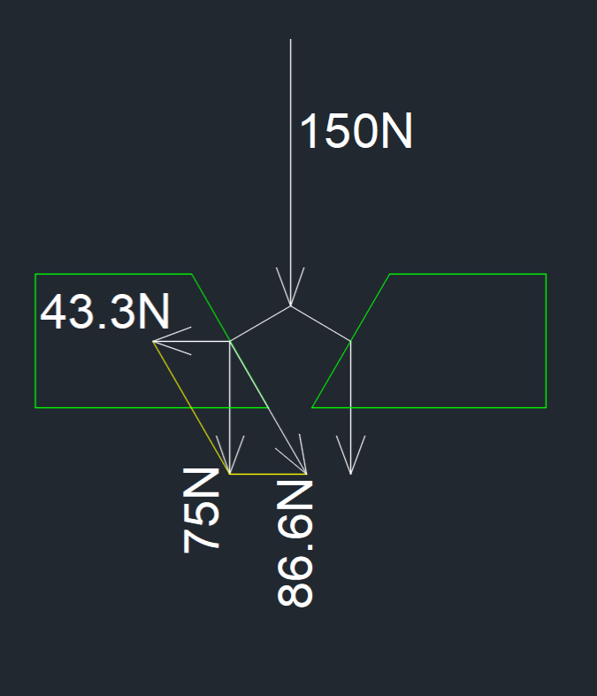

首先你要对谁进行受力分析,本题是看水平滑块的受力,
一个力垂直作用在一个放在水平面上的物体的斜坡上,
使物体水平移动,那一定是分解成一个水平推力和一个下滑力。
还有别的解吗?
简单的平行四边形法则,要用三角函数那也是75*正切30=75*0.577=43.3.
错了  发表于 2023-12-28 22:45
错  发表于 2023-12-28 08:09
兄弟,你再认真看一下。我觉得楼上是对的。 应该是将75和水平力合成垂直与滑块斜边的力  发表于 2023-12-26 17:31
在别人指出问题时,不小心求证,而固执己见。这算不算一种悲哀呢?  发表于 2023-12-26 16:13
发表于 2023-12-26 16:09:20 | 显示全部楼层
hxt610 发表于 2023-12-26 13:37
哈哈,本帖能人真多。
又是二力杆又是什么的。
随便想随便套。
差点给我看迷糊了,终于看到正确的分解图了
如果改成0.0000000001°,你会发现你只要一个手指头就可以摧毁地球。  发表于 2023-12-26 16:51
请把斜度60改成10,你会发现新世界。  发表于 2023-12-26 16:49

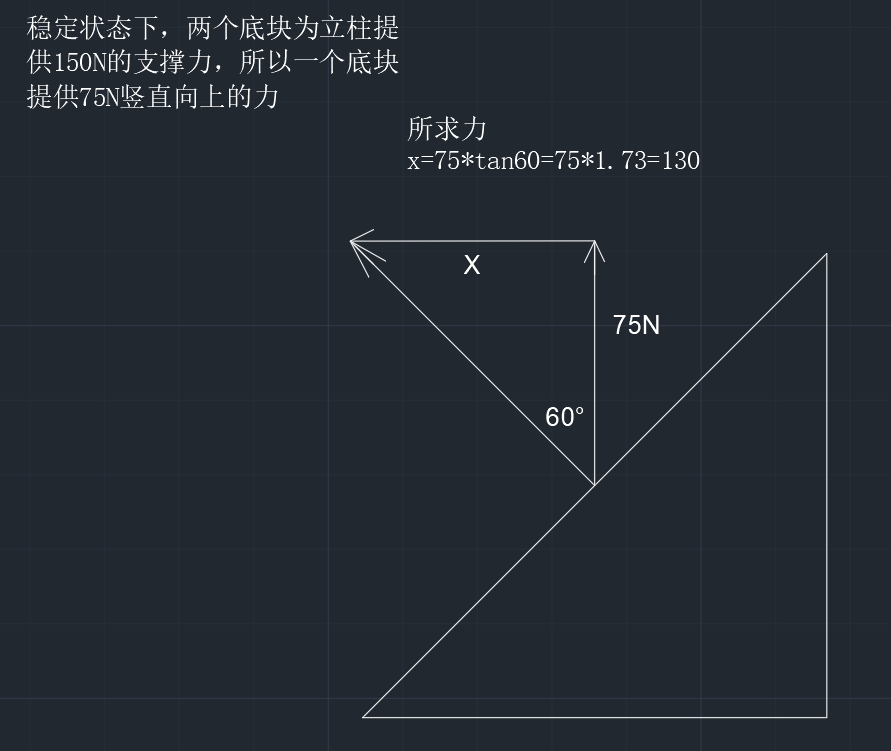

发表于 2023-12-26 17:03:25 | 显示全部楼层
帖子蛮好的,百家争鸣。
不过还是建议楼主多看看前面答案为129.9N的解法:
@舟山黄小菜 你考虑摩擦力,摩擦力提供了65N的推力,所以你的答案只剩下一半了。考虑绝对光滑条件下,就是130N;实测值要小于130N,在65~130之间。  发表于 2023-12-29 10:57

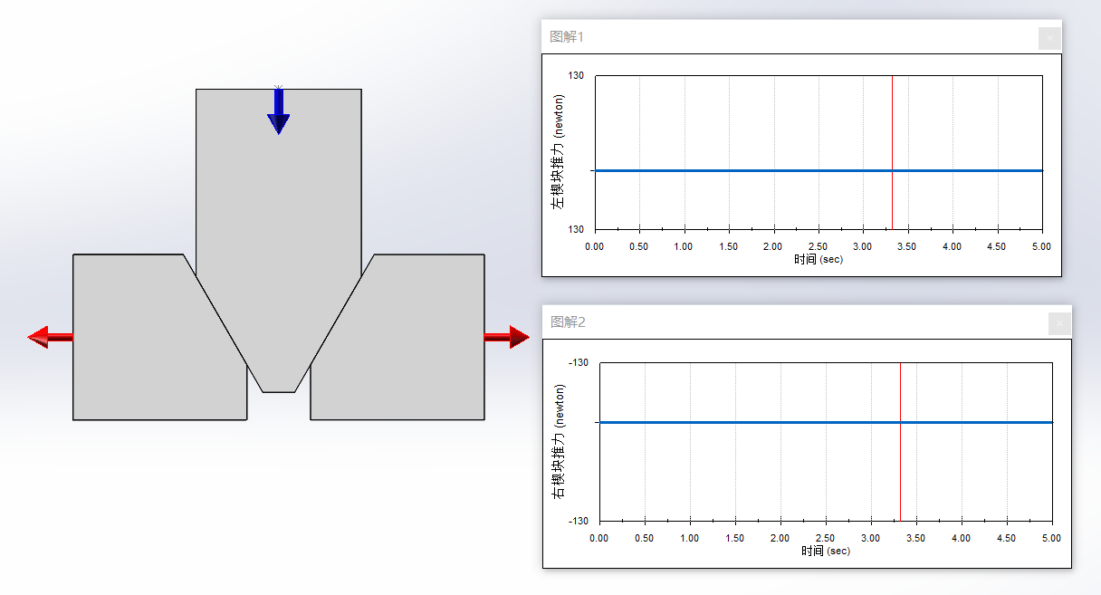

ansys也可以但没必要  发表于 2023-12-27 16:41
不是哈,是SW motion  发表于 2023-12-27 16:40
哇 这是ansys吗?  发表于 2023-12-27 16:35

两侧都是129.9  发表于 2023-12-26 17:49
侧面推力 我算的大概65N 一边,你这个129 是总的两边侧推力总和吗  发表于 2023-12-26 17:30
