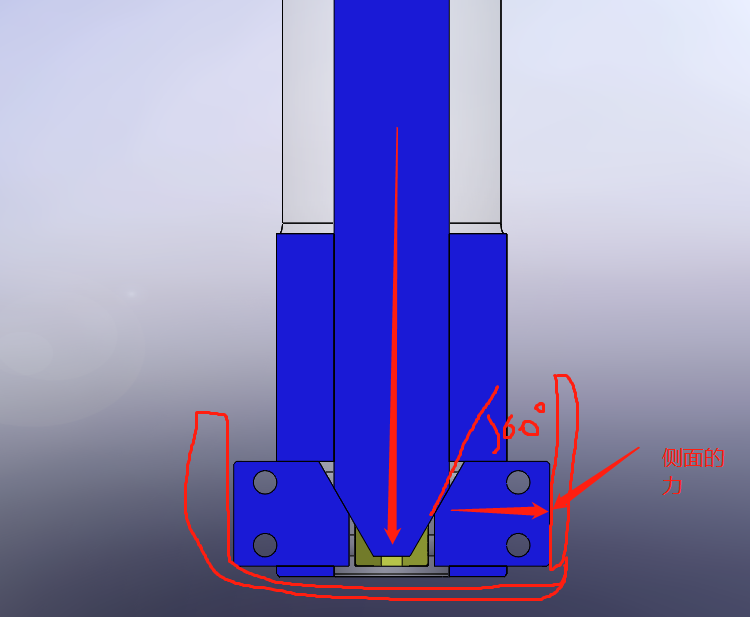

机械小白,想问下这样的侧面推力怎么计算,不考虑摩擦力

垂直的力是150N

??力分解不会?

力的作用是相互的,所有是150N
发表于 2023-12-21 09:26:34 | 显示全部楼层
F/2 * cos60
发表于 2023-12-21 09:30:52 | 显示全部楼层
力的分解加三角函数,这个力会分解成向下和向右的力,按照三角函数去算就行。

发表于 2023-12-21 09:32:03 | 显示全部楼层
以后这样的可以画个坐标系分解一下。
