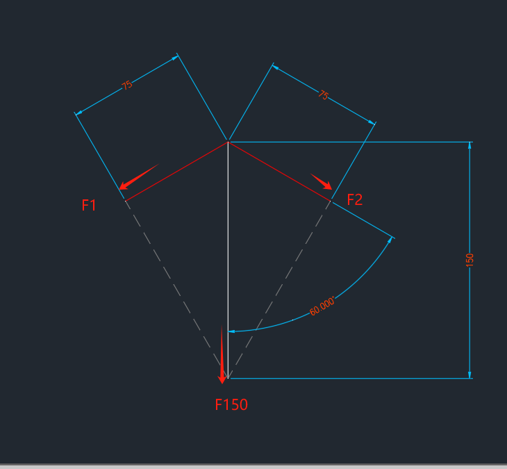

机械小白,想问下这样的侧面推力怎么计算,不考虑摩擦力

都搞忘记该怎么推了,现在太依赖电脑了。
算了一下,水平侧面推力需要130N

150/4=37.5N
补充内容 (2023-12-26 09:55):
应该是150/2*tan60=129.9

发表于 2023-12-21 16:29:06 | 显示全部楼层
微信图片_20231221162659.png 分力F1和F2,快忘完了

这个力分解是错的,两侧受力应该是130牛,谢谢指正  发表于 2023-12-26 19:57
@terry159 你的计算也不对。  发表于 2023-12-23 14:01
这个受力分析是错误的,F1和F2方向错了,而且三个力的大小是相等的,都是150N,水平方向的分力是75乘根号三,约为130N。  发表于 2023-12-22 10:42

150*cos60°*sin60°  忘得差不多了 不知道对不对 请大佬们斧正
