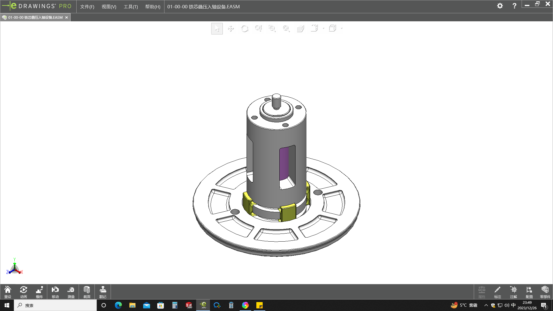

机械小白,想问下这样的侧面推力怎么计算,不考虑摩擦力

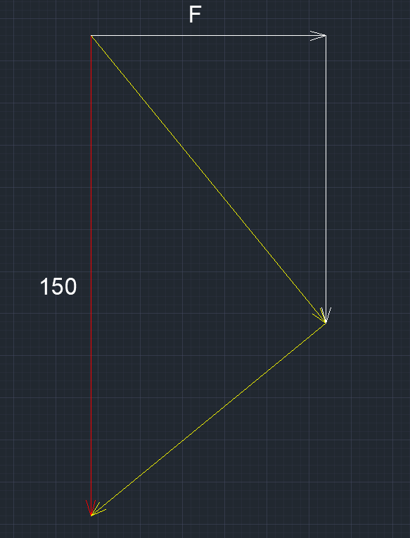

萌萌哒机械人 发表于 2023-12-26 16:09
差点给我看迷糊了,终于看到正确的分解图了
感谢那个大哥提醒了一下,认真思考了下,是有点不对,按道理讲应该是这样分解

发表于 2023-12-26 22:47:36 | 显示全部楼层
平凡简单 发表于 2023-12-26 10:26
首先算出下行机构的合力(下行机构的重力和推力)然后利用三角函数就能算推力了
帮lz算一个吧,楼里面很多搞笑的

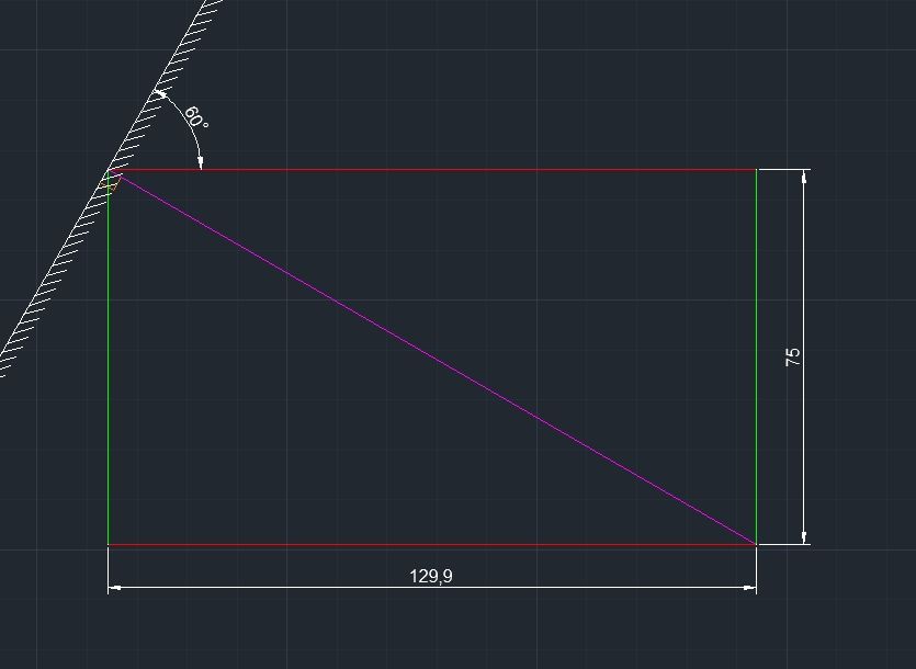

 楼主| 发表于 2023-12-26 23:40:11 | 显示全部楼层
DaedraMech 发表于 2023-12-26 17:03
帖子蛮好的,百家争鸣。
不过还是建议楼主多看看前面答案为129.9N的解法:
感谢,你这软件有点雕了
 楼主| 发表于 2023-12-26 23:50:07 | 显示全部楼层
学渣渣 发表于 2023-12-26 22:47
帮lz算一个吧,楼里面很多搞笑的
帮忙看看

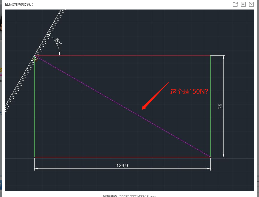

发表于 2023-12-27 14:40:15 | 显示全部楼层
用CAD,连数都不用算,啥角跟啥角都不用管。
 楼主| 发表于 2023-12-27 22:58:58 | 显示全部楼层
大哥你看下,是这样吗
主作用力是绿色线的75N,你给的例图是左右两边各一个挡块,每个块均分150N的力,但紫色线刚好是150是巧合,你画个其他角度看看就知道了。如果你挡块有5个,那绿色线就是30N,如此类推。我说的这些仅供参考。  发表于 2023-12-28 09:02
