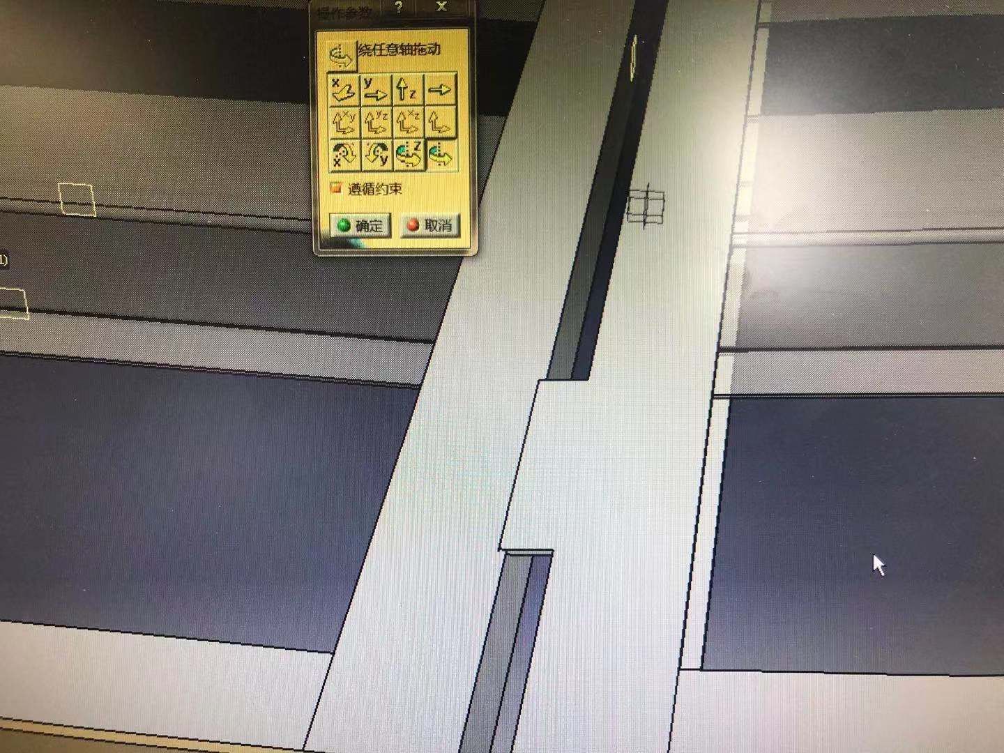

小弟半路出家,还请各位前辈帮我看一下此结构是否合理

 楼主| 发表于 2020-1-19 12:24:21 | 显示全部楼层
专搞机械设计 发表于 2020-1-19 11:29
开动脑筋想一想,办法总比困难多。
不相信的话模拟一下给你看, 这是在留了缝隙以后, 刚开始下转的情况 转轴不是在延伸板的中心兄弟

 楼主| 发表于 2020-1-19 14:08:09 | 显示全部楼层

发表于 2020-1-20 00:28:38 | 显示全部楼层
干什么开启时间必须控制在2秒之内?你可以算一下2秒门扇开90°的线速度是多少?扭矩又是多少?然后又从最高速瞬间降到0,刹车载荷会是多少?估计用不了几次门扇就会散了。
发表于 2020-1-20 09:14:09 | 显示全部楼层
2秒。。有点太快了  感觉   这个冲击就蛮大了
发表于 2020-1-20 09:56:34 | 显示全部楼层
小冯小冯 发表于 2020-1-14 14:26
扭矩问题已经解决了,现在主要是结构问题和两侧缝隙的问题,冥思苦想,没有很好的方案将其封住, 因为它 ...
用搭接结构,就像窗户那样窗框的半边搭在另一扇窗框的半边
发表于 2020-2-1 11:05:08 | 显示全部楼层
因为厚度的问题,在同时翻转时如果缝留的过小,会有干涉,如果缝留的过大,则不好看并且有安全隐患。
所以,如果厚度是50左右,那么用旋转的话肯定是不能一次动作就到位的。
那么,现在要问的是,楼主对于这个机构是必需要上下翻转吗?
这个上翻和下翻的目的是什么?
如果只是开个孔,好让后面有什么物件从孔中通过进行下一步动作,那么,其他朋友说的平移开孔也是可以的。
如果非要上下翻,那么肯定是要用到这两扇小门来进行辅助后面的动作,可以描述一下吗?
因为在完全不了解各部件的功能的前提下,给不了完美的建议。
