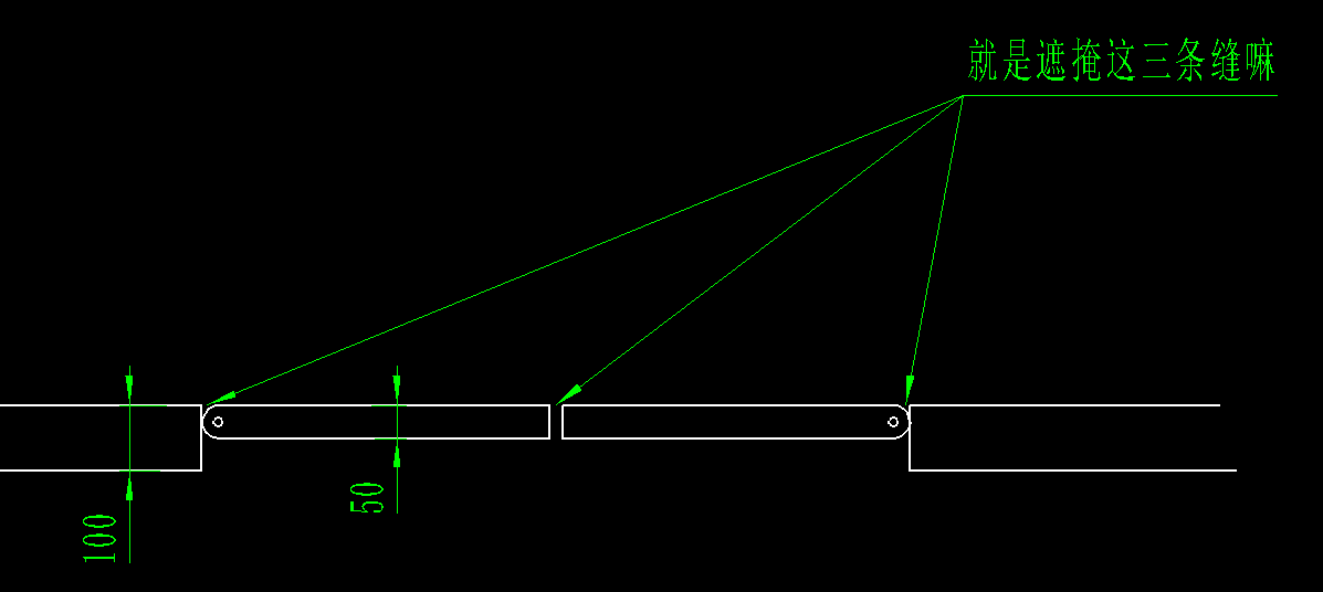

楼主: 小冯小冯
小弟半路出家,还请各位前辈帮我看一下此结构是否合理
发表于 2020-1-16 19:57:17 | 显示全部楼层
减速机配齿轮链条传动,光敏电阻定位完美搞定,问题是你这称重加翻转时间啊
发表于 2020-1-18 08:11:56 | 显示全部楼层
电机别考虑了。 电机停不准,上下90°保证不了的,想保90°还得加槽轮机构,空间又不允许。 考虑下别的方案把, 比如气缸,还省钱。
 楼主| 发表于 2020-1-19 09:26:44 | 显示全部楼层
gm1695 发表于 2020-1-18 08:11
电机别考虑了。 电机停不准,上下90°保证不了的,想保90°还得加槽轮机构,空间又不允许。 考虑下别的方案 ...
气缸如何保证上下都能翻转

发表于 2020-1-19 10:47:51 | 显示全部楼层
不就是遮掩这三条缝嘛,是不是
发表于 2020-1-19 10:51:11 | 显示全部楼层
说电机不能控制旋转角度的兄弟,怕是不知道有光耦或者行程开关,或者电位器吧,就连小弟这种才识浅薄的人都至少知道有三种办法可以让它规规矩矩的在我想要的任意角度停下来!
 楼主| 发表于 2020-1-19 10:59:20 | 显示全部楼层
专搞机械设计 发表于 2020-1-19 10:47
不就是遮掩这三条缝嘛,是不是
对的 ,但是两边的缝隙呢没有那么小, 圆弧不能和天花板相切的,
 楼主| 发表于 2020-1-19 11:00:16 | 显示全部楼层
信,肯定信,不妨一说,洗耳恭听。
主要是你居然说我皮,让我受到了伤害。  发表于 2020-1-19 11:05
说了也没啥好处啊,还是不说了。  发表于 2020-1-19 11:04
 楼主| 发表于 2020-1-19 11:02:23 | 显示全部楼层
专搞机械设计 发表于 2020-1-19 10:51
说电机不能控制旋转角度的兄弟,怕是不知道有光耦或者行程开关,或者电位器吧,就连小弟这种才识浅薄的人都 ...
他们大概是担心扭矩不够的问题吧, 有别的更好的办法谁会愿意用电机呢。
