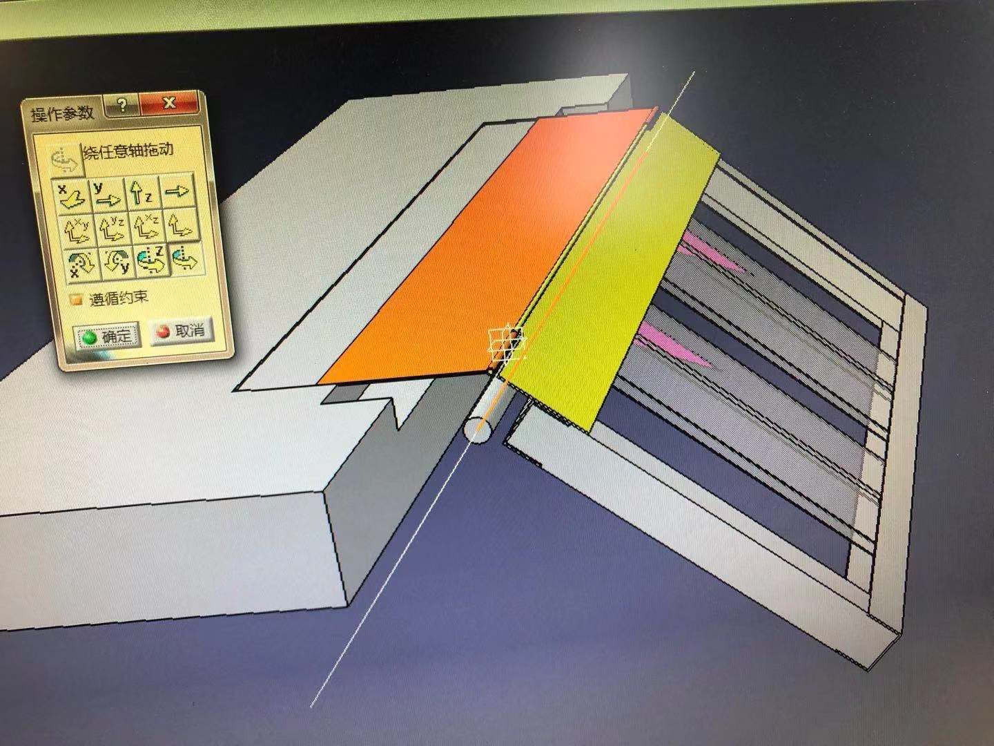

小弟半路出家,还请各位前辈帮我看一下此结构是否合理

开个门能有多大的扭矩,气缸的力就一定比减速电机大么?气缸哪来的气源?不还是电机带动气泵。我只知道你开门有速度要求,2秒转90°,那么转速就是r/8s,即480r/min,扭矩X转速=功率。
发表于 2020-1-19 11:12:55 | 显示全部楼层
气缸也不过是个执行件,力大力小是由气压和缸径决定的
发表于 2020-1-19 11:14:23 | 显示全部楼层
我不知道说电机扭矩不够,气缸力才够的人,那个道理是怎么得来的。
发表于 2020-1-19 11:16:43 | 显示全部楼层
中间的缝,可以考虑两个门重叠
发表于 2020-1-19 11:23:03 | 显示全部楼层
两边的缝,可以考虑做一个旋转盖板

这个有考虑过的 只能减小缝隙,而且难控制, 安装精度肯定也不高的,会导致两扇门翻转的扭矩也有区别,两侧电机不能同步的话这样也不行,中间的缝隙不打算去管它了, 没办法 主要是两侧的。
只要重叠搭接位置设计好了就没问题,试一下不就知道了?有些东西想起来是一回事,做起来又是一回事。  发表于 2020-1-19 11:26

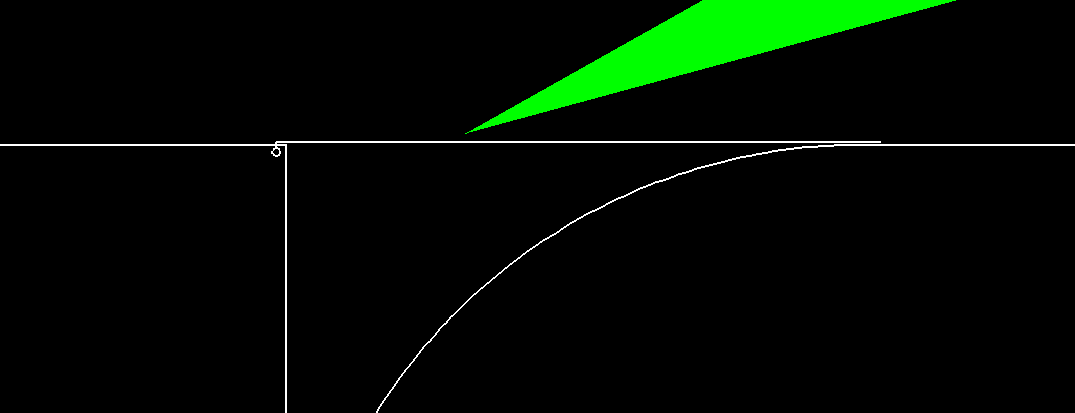

 楼主| 发表于 2020-1-19 11:28:38 | 显示全部楼层
专搞机械设计 发表于 2020-1-19 11:23
两边的缝,可以考虑做一个旋转盖板
我现在在考虑的是这样,还没画完 加上导轨 两侧都要能滑动 上轴跟下轴相对运动轨迹不能变化 装上弹簧压板定位。
跟我说的就是活动板铰链位置不一样嘛  发表于 2020-1-19 11:32

 楼主| 发表于 2020-1-19 11:30:32 | 显示全部楼层
专搞机械设计 发表于 2020-1-19 11:29
开动脑筋想一想,办法总比困难多。
你这个下面的都可以不要,你仔细想想会干涉吗
自己模拟转一下不就知道了?  发表于 2020-1-19 11:34
