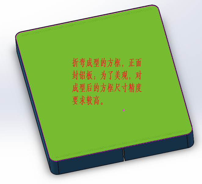

发表于 2017-11-18 15:37:00 | 显示全部楼层
threetigher 发表于 2017-11-15 15:43
嗯嗯,缺口那里可以将E边留长,然后切短。这样可控。
我担心的问题是4刀的定位和角度精度的问题,如何控 ...
假如要保证直角,以前做法是折过90°,可能折过2度左右,让它回弹到90度,不过不是非常精确的90度
threetigher + 1 热心助人,专业精湛!
发表于 2017-11-18 15:39:36 | 显示全部楼层
然后我们当时的床包边是切口的
threetigher + 1 思想深刻,见多识广!
 楼主| 发表于 2017-11-18 15:52:31 | 显示全部楼层
嗯嗯,角度的精度,以及每个边长的精度,首先决定了方框成型的良品率。
其次,方框上面要封板(遮住4角破口),封板使用激光切割精度OK,
那么可能方框成型肉眼看上去合格了,但是方框和封板的配合又存在一个良品率了。
这一系列的良品率相乘,最后的良率不容乐观,不良品几乎没有修补的可能。
没做过这么高要求的深加工,所以担忧。
谢谢回复!
 楼主| 发表于 2017-11-21 13:26:14 | 显示全部楼层
@hjj553110
没错!三边折4个直角不准,E边留长已经没意义了,整体报废。
E边留长只能在前面4个折弯精度OK的前提下有效。
而且,如64楼所述,方框折弯肉眼通过了,封板这里还会有偏差。良品率越来越低了。

 楼主| 发表于 2017-11-23 23:28:20 | 显示全部楼层
加角码矫正角度如何?

发表于 2019-9-24 13:01:58 | 显示全部楼层
①铝材折弯对材质有要求
②有专门的铝材型弯机及配套型弯模具
③铝板折弯要刻线
.......尽管我不是铝材厂的,但我经常去啊......
