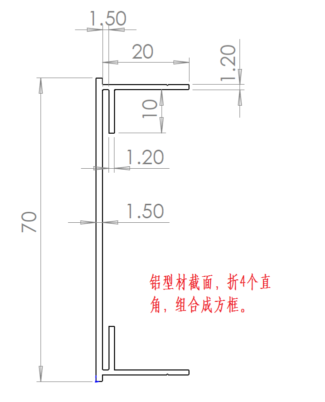

这次碰到一个折弯的问题,想请教下:

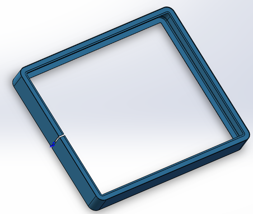

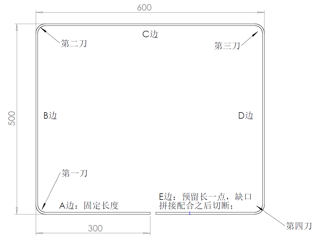

以前没做过这么精确的深加工,有几个问题,向各位高手请教下:
1)如何保证折弯角度和位置的精准,让缺口对齐,五边不扭曲
2)缺口采用什么固定工艺比较美观好看
3)为提高良品率,应该注意哪些细节
欢迎指点迷津,不胜感激!

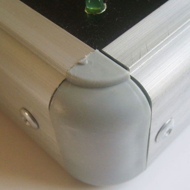

补充:
1)塑料角码方案:
2)铝型材角码方案:

发表于 2017-11-12 07:35:42 | 显示全部楼层
侧边还有翻边吗,不好折啊
修改了1楼的说明,这样更好理解。大侠请看  发表于 2017-11-12 12:38

发表于 2017-11-12 09:28:11 | 显示全部楼层
你的破口折弯是不是把型材需要折弯的地方的一个边锯掉一个90°的缺口,然后沿着90°角的顶点把另外一条边折成90度
请看54楼  发表于 2017-11-15 15:43
正是!不知有何更好的办法?  发表于 2017-11-12 12:38

发表于 2017-11-12 10:53:16 | 显示全部楼层
做套简易的定位夹具,折弯后必然不准,然后放夹具固定后在折弯破口处焊接即可.然后打磨抛光,就看不出焊接的了.
可以找有加工商咨询下,无需自己操心,只要求加工商拿来合格件即可.

 楼主| 发表于 2017-11-12 11:43:11 | 显示全部楼层
xiaobing86203 发表于 2017-11-12 07:35
侧边还有翻边吗,不好折啊
谢谢大侠回复!
上下两个翻边,想来想去,只能预先破口了。不知道有啥更好的办法没?
 楼主| 发表于 2017-11-12 11:45:20 | 显示全部楼层
想飞的鸟~~ 发表于 2017-11-12 09:07
折弯处会不会出现裂纹?
嗯,有这个担心。
70长的外边是装饰面;只要这里光滑,不出现裂纹、皱纹即可。
上下两个翻边可能需要预先破开为45°。
 楼主| 发表于 2017-11-12 11:48:49 | 显示全部楼层
寂静回声 发表于 2017-11-12 09:28
你的破口折弯是不是把型材需要折弯的地方的一个边锯掉一个90°的缺口,然后沿着90°角的顶点把另外一条边折 ...
嗯嗯,想来想去,似乎只有这个办法了。
这样的缺点是上下翻边的折弯处很丑,必须遮盖、美化。
不知道有没有更好的处理方法?
