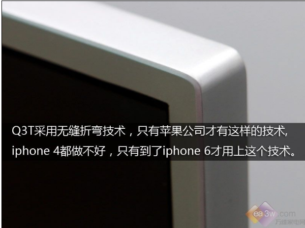

 楼主| 发表于 2017-11-14 15:49:49 | 显示全部楼层
OkBosch 发表于 2017-11-14 15:00
是不是“只能”剪口我不知道,但是我们型材折弯除了折圆弧的,其他直角的折弯一般都是剪口。
希望能学习 ...
我看到了有不用剪口的,这个技术难度太高了。
 楼主| 发表于 2017-11-14 16:08:55 | 显示全部楼层
希望能学习 ...
这种直角无痕折弯,现在都还是保密技术。
这种极致效果不敢奢望,破口折弯已经可以接受了。  发表于 2017-11-15 15:39
一直以为是铸造成型  发表于 2017-11-14 22:03

 楼主| 发表于 2017-11-15 15:39:02 | 显示全部楼层
蓝色格 发表于 2017-11-15 08:22
楼主有材料的话,可以自己拿一个做一下试验,看好不好折。好不好看。
没有接缝,肯定不会丑。54楼这种就是极致之美了,无痕折弯。不敢奢望。
普通的破口折直角就可以接受了。
关键是良品率不好控制。
