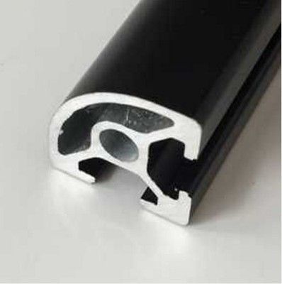

大侠是说这种转角铝型材吗?感觉:每角两个接缝;另外就是两个端面,不知道有何遮丑的处理方法。

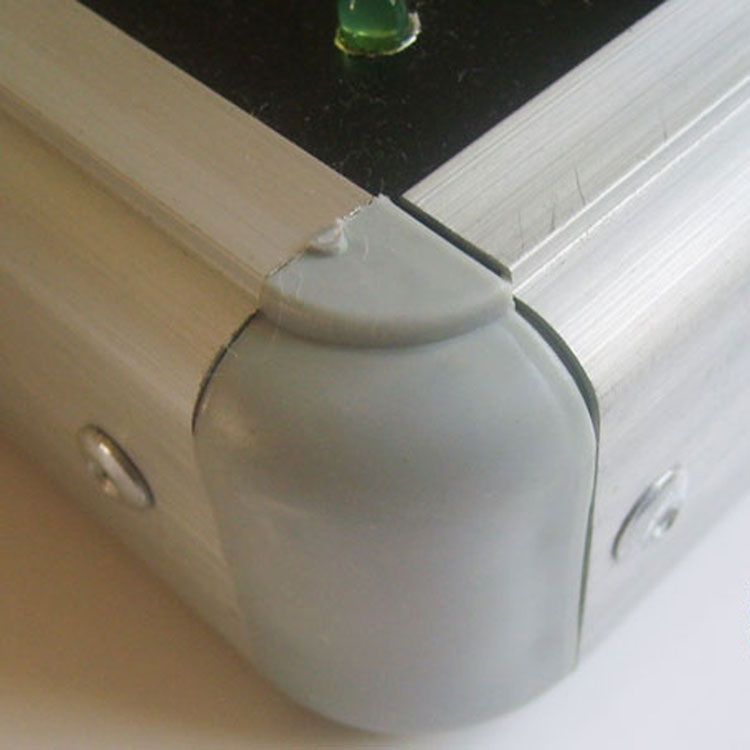

塑料角码:色差是一方面,另一方面就是装配成这样,就太丑了;

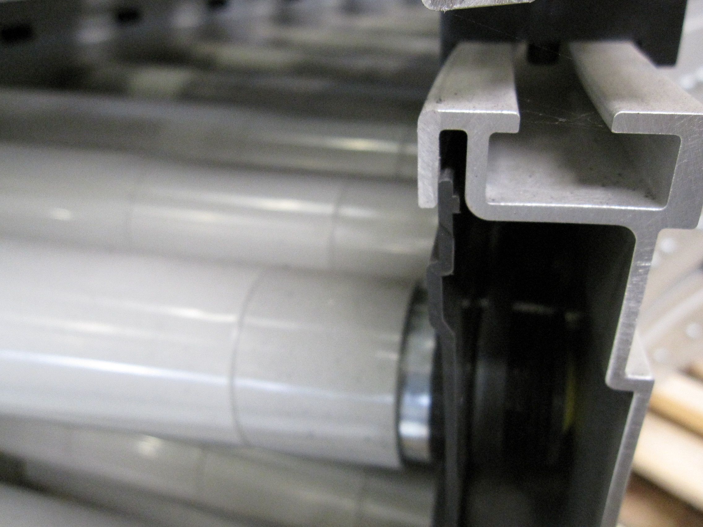

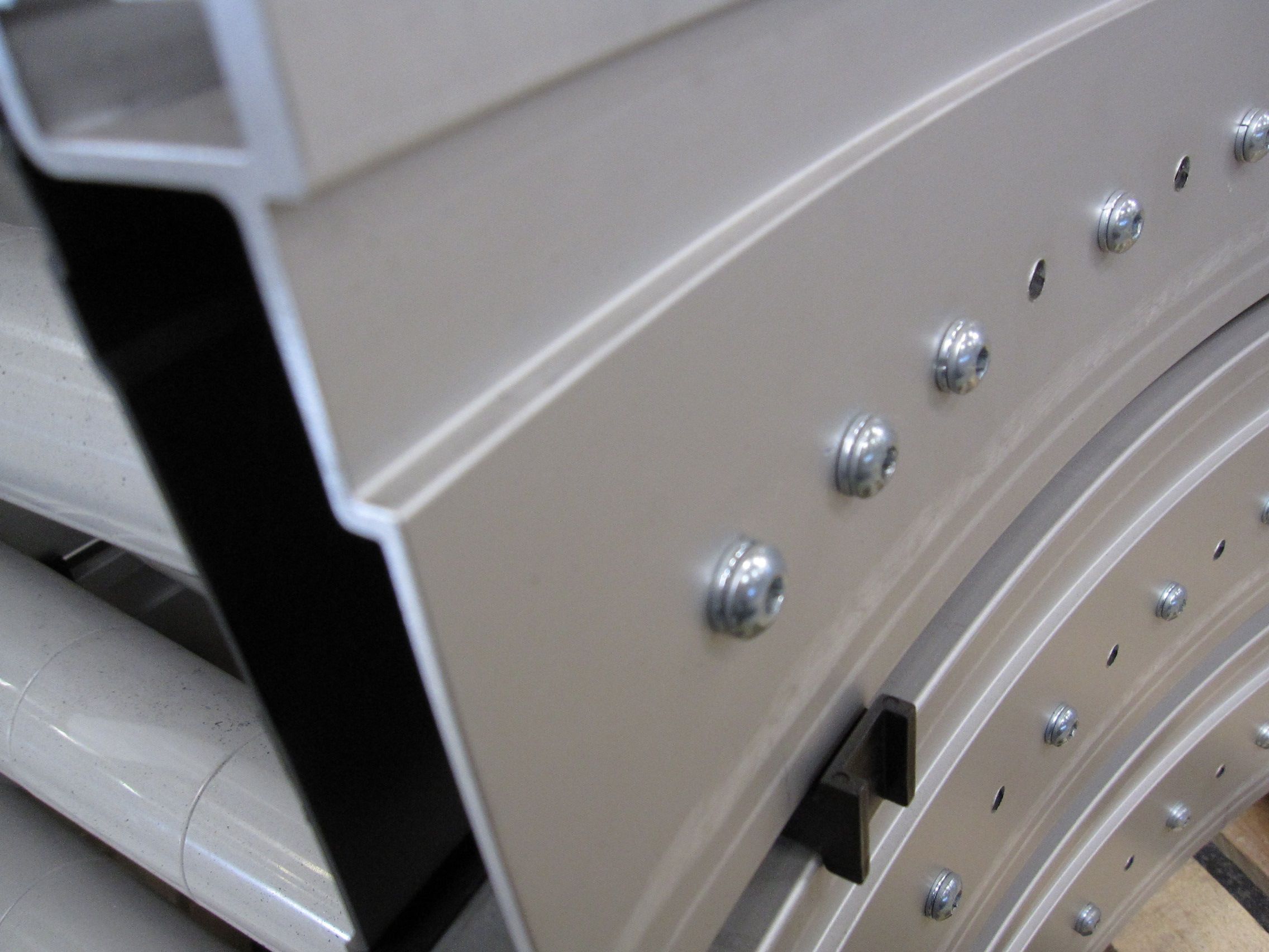

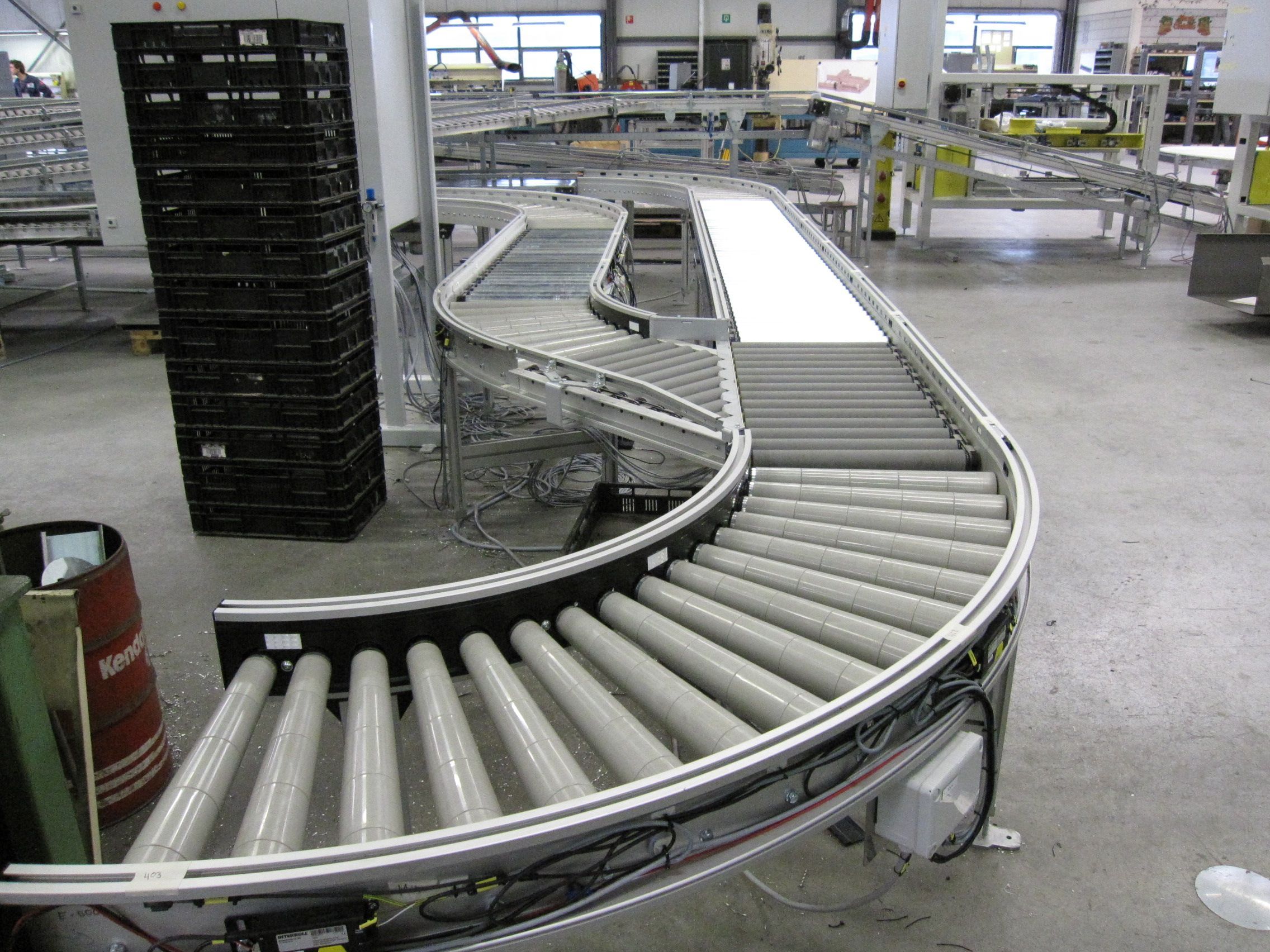

这是大型轨道型材。未知材质。
图片来自论坛,不知道哪位大侠发的照片。  发表于 2017-11-13 16:45

可以的,这种应该也是6系的铝型材,在压铸出来的过程中就已经是弯曲的
