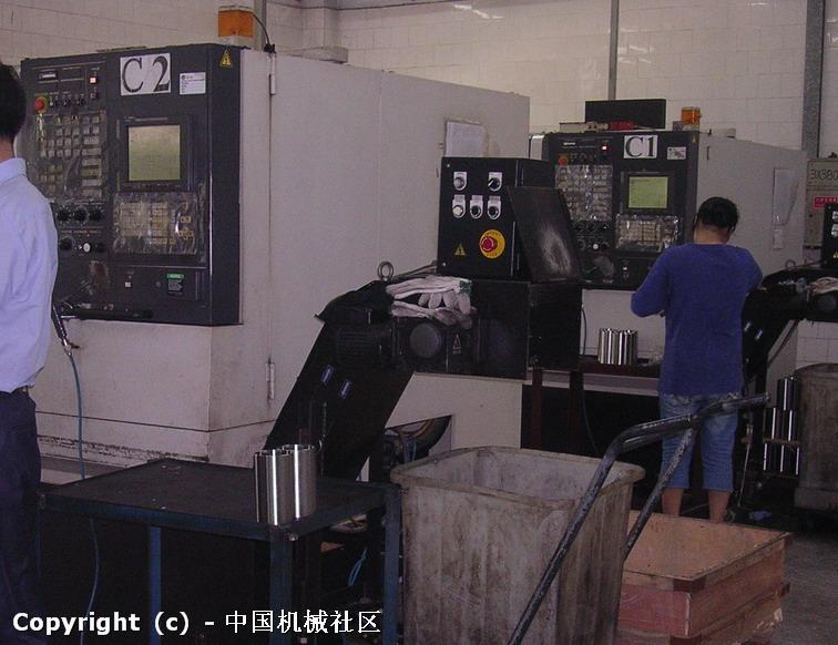

我们工厂主要是加工不锈钢产品的,众所周知不锈钢的切削加工,其难度远比普通碳钢和一般合金钢等大得多,而对刀具的选用也就特别地挑剔。5 W; n# Y2 R$ F5 B' |0 ?: C
在我们所使用的刀具当中,SANDVIK品牌就占了整个总量的80%强。根据现场员工的反映,在大多数产品的实际加工中,当各项加工数据(加工工件形状尺寸、切削参数等)相同的情况下,SANDVIK的刀粒损耗率总是最低的,比率普遍高达十几个百份点,甚至比一些品牌高出30%甚至更高。如我们在03年的一次现场试验中,两台同型号的机床(HITACHI NR20),加工同样工件、同一工序,相同程式,C1使用某进口品牌的外圆粗车刀,C2使用SANDVIK的刀。各使用一片刀粒,当C1的刀粒上六个刀刃已经全部磨损掉,不能再使用时,所加工出来的产品,相当于SANDVIK刀粒使用四个刀刃的加工数量,可见SANDVIK刀粒的使用率比它高出1/3。(附加说明:此两款刀粒的价格比较接近,某品牌略低一点,当时某供应商向我们推荐使用他们的产品,故有那次的试验,自那以后,就再也没使用过那品牌的刀具啦)3 G0 l/ h5 V- ]& H  O0 W
另外,在内圆加工方面,我们产品要求特别地高,精度、圆度、圆柱度、光洁度等都有要求,而且老外是使用电子仪器来测量的,丝毫马虎不得。在这工序的加工刀具,经过多年的摸索,可以说我们已经锁定SANDVIK这个品牌了,其他的品牌或这或那总有不少的问题,或者不及SANDVIK的耐用,更糟的是有些刀粒在加工中还会颤振,而导致工件报废,已经是最后工序啦,一旦报废其损失可是影响大啊!而使用SANDVIK的刀粒以后,颤振这个问题可以说基本解决了,消除了我们的心头大患。以前一个班加工约100个产品,最严重时发生颤振的有10多个,现在没有颤振啦,成品率提高啦,效益也好了,所以我们就不再为这工序另找刀粒啦。现在该工序一个班次都不用消耗一片刀粒(因为我们每班只发给员工一片),而加工的产品数量又能够保证,算起来加工成本还不算很高,一个字“值”。/ @4 w3 k0 ^6 e! k, w5 \( Z
