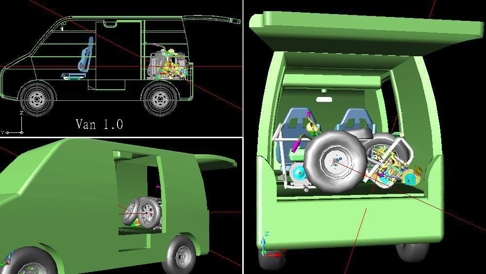

6 L3 H: {& J& o9 V+ |; G" f& O: T: j' P/ i" @
模拟拆解车载空间,小箱型车载空间宽裕,放置SUV后车箱也许第二排座椅仍能坐人,拆了前端套件与右前轮及后轮,若后摇臂也卸下,整体空间将更紧凑
