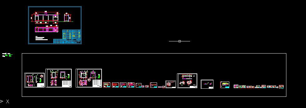

各位大神:
       如何把整个线体/设备的总装图、部件及零件图在一张CAD图纸中显示出来,摸索了好久,没有摸索出来。
       以前是用3D画,然后转2D,各种文件夹摆放,比较乱。之前有位老师傅,一直用的这种方式,觉得很好,老师傅走了,年轻的都用的三维,
      没人会用这种方法操作了,求教大神指点,感激不尽。
      如图:

应该是把3D转成2D然后一步一步复制到一个Cad里面的吧。

您好,这种方式尝试过了,特征有丢失,尺寸比例会变,谢谢你。
发表于 2015-11-23 11:03:43 | 显示全部楼层
在3D工程图里面把属性改下 1:1   ,然后在CAD把没个图框的标注样式一对一的设置,,你试试看看,虽然速度不快,但是我一直在用。这样复制CAD或者移动其中一个,文字样式不会变得。

这种方法可以的,我想摸索有没有更好的方式。但是,还是要谢谢你。

那就只有一个CAD做一个文件了

之前我公司日本顾问都是这么做的,我也这样设计了差不多一年时间
这是纯粹的二维设计,顺序是:方案简图---主要结构---详细零件图---装配图   对个人设计能力和空间想象能力要求特备高
另外还附有设计计算和各种标准件选型
