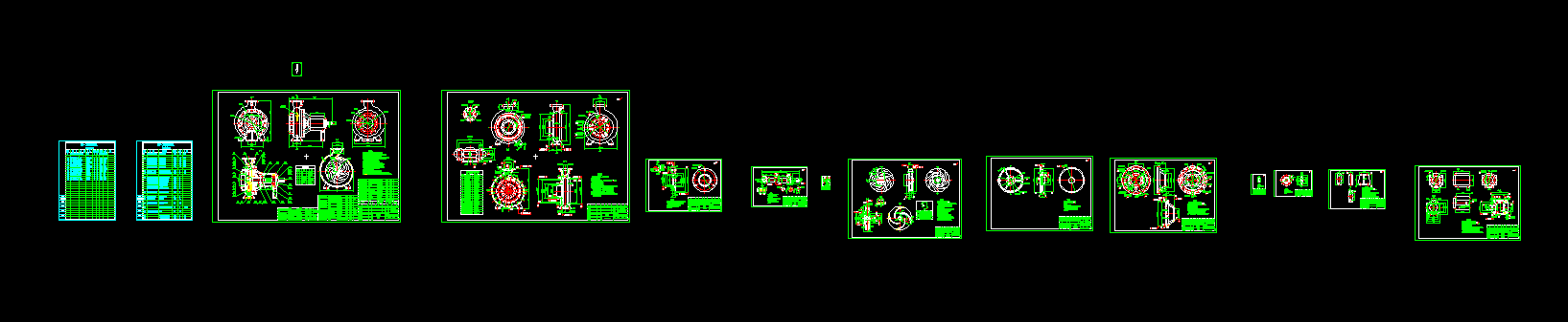

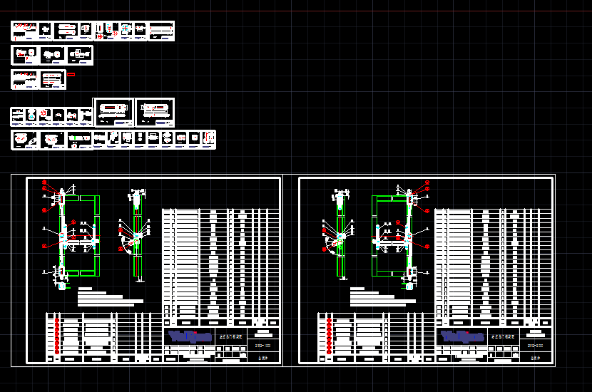

如何把整个设备的总装图、部件及零件图在一张CAD图纸中显示出来

用的比较笨的办法,就是一张CAD里面有不同的标注样式和文字样式,都是按照比例来的,是的最后打出来后字体一样大小。目前也想找找更方便的方法。 QQ截图20170106102854.png

在3D制图里面把图框选用最大。利用图层把所有的零件放在一个图框里面导出2D。

3D转成2D后,先全部拷贝到一个文件内,在根据先前建立的模板标注样式,根据不同的图框选择不同样式标注尺寸就可以了。就是有点机械。如果有插件直接软到一个文件下就好聊
