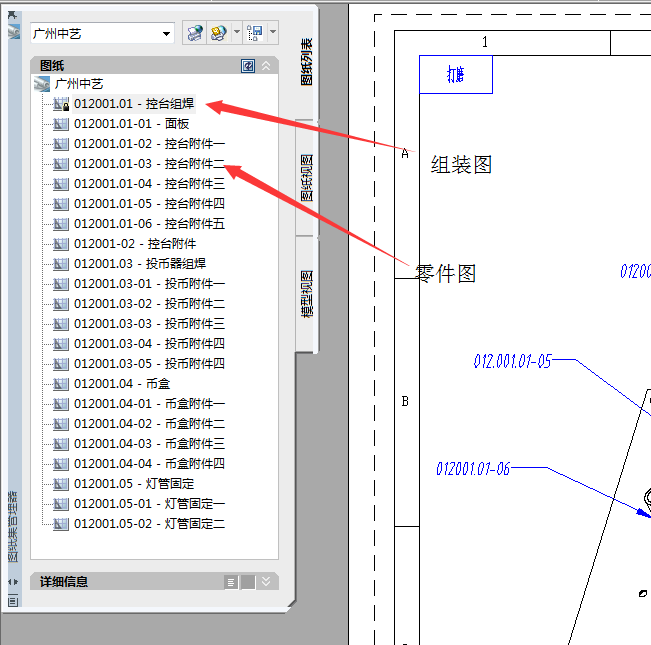

发表于 2015-11-24 16:22:01 | 显示全部楼层
以前搞过,我是直接在布局里面标尺寸的,不过整套设备整在一个CAD的文件就很庞大了,还有一个CAD的图纸管理方法,在CAD设置图纸集可以很好解决这个办法。
     CAD图集使用:
