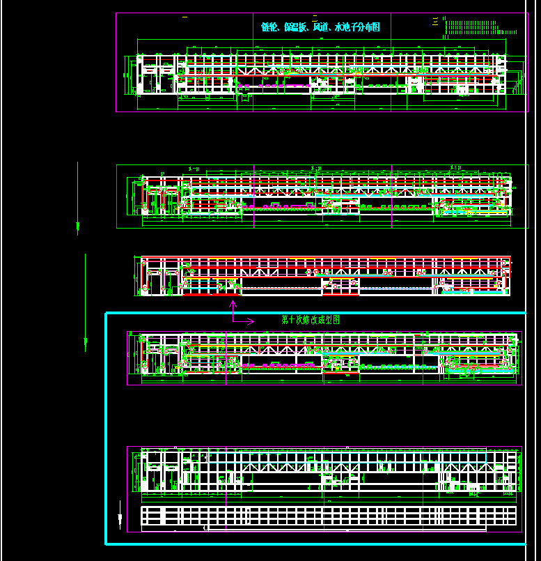

如何把整个设备的总装图、部件及零件图在一张CAD图纸中显示出来

我用的CAXA,直接把图纸复制过去就可以了
发表于 2015-12-8 09:54:07 | 显示全部楼层
我以前也是把整套设备的图纸都放在一个cad文件里,这样优点是能直观的看到装配图和零件图,也便于校核图纸,缺点是图纸多了打开时慢,经常会比较卡。我是用标准大小的图框,用三维软件导出cad图,然后改变图的比例把所有图都放在一个cad文件里。

直接用CAD布局三视图,然后出图
发表于 2015-12-25 09:06:13 | 显示全部楼层
我用的也是CAXA,用CTRL+C再CTRL+V就可以了。

三维转成CAD 就可以了
发表于 2015-12-25 16:25:42 | 显示全部楼层
赞同4楼,我也是这样做的。

另外还有个方法用CAD软件,打开后,直接用框选--右击--复制--再到集合的那文件界面去粘贴。这样文档处理起来比较轻松
