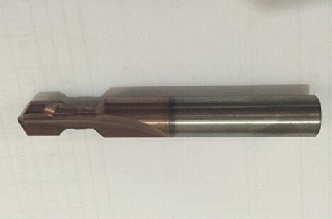

独特的造型给人带来不一样的感觉,其实它就是一款不一样的钻头,对于普通的钻头来说单单就加工一个孔而已,然后进行孔口倒角处理,此类方法又费时间,又增加刀具成本。富莱克刹车盘钻头通过不断研发试验最终实现了钻孔、上下倒角,一把刀具就能加工完成。 1.jpg
/ k5 Z) K* h5 E, _6 [, G' |- L' Y富莱克刹车盘钻头采用4刃棱边设计,支撑性强,加工出来的孔精度高,光洁度好。现在富莱克的把双刃带设计提高了切削稳定性,大大提升了,刀具的锋利度且有效的防止了刀具的崩刃。双刃带设计的加工出来的孔的表面产生了一个铰削一样的效果。让孔的表面质量有了另一个提升。正常比普通钻头的寿命要提高30%~40%。
& Y. z7 L, ?! F1 @  ]. g另外客户的磨损钻头可以返回富莱克进行重新修磨,不是普通的修磨,修磨后的寿命还能达到新钻头的80%~100%的寿命。大大的降低了客户的刀具成本。

好东西!不过看这个钻头的结构,要加工中心使用才能实现倒角功能吧?

看样子是要插补铣3 c6 w/ T  }, q( z8 d3 M

看样子钻孔厚度有限。

这个太常见了,早就有钻,倒角铣螺纹刀具了。

这个只能加工特定的工件吧

这种钻头老早就有了,加工钢板之类的零件,钴领早有。应用在加工中心上,钻头+正反倒角。楼主说“正常比普通钻头的寿命要提高30%~40%“。。。。。不敢苟同,同直径同长度同工况阶梯钻,不带反倒角功能也就是不做缩颈的,寿命会比这个低?理论上都说过不去好不好。。。。
