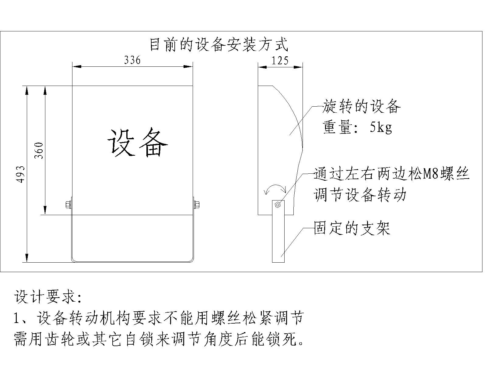

有没有哪位大师。帮忙想一个简单的自锁旋转结构。方便加工
知道的帮忙上传个草图。谢谢啦
附件是我的产品大概的图。原先是上螺丝调节固定的。现在客户要求不要用螺丝的方式。方便调角。谢谢
设计旋转自锁结构
设计旋转自锁结构

发表于 2015-5-19 07:35:27 | 显示全部楼层
调节范围和调节精度要求?

发表于 2015-5-19 07:48:24 | 显示全部楼层
将M8螺栓改为涡轮蜗杆,转到哪儿定在哪儿。
发表于 2015-5-19 07:55:43 | 显示全部楼层
蜗轮蜗杆.   蜗轮固定在设备转轴上, 蜗杆做你的输入调节角度用.
发表于 2015-5-19 08:18:51 | 显示全部楼层
首先将,客户要求你将这个结构改了,就因为“松螺母,然后调整好角度再拧紧螺母固定”,这个过程麻烦,所以才要求你改正。
如果你选用可调把手(百度一下,图片),结构不需要修改,客户可以随手松螺母,调整角度再拧紧,非常方便,一个可调螺母就几块钱。
建议你试一下
发表于 2015-5-19 08:23:09 | 显示全部楼层
齿轮就好了
发表于 2015-5-19 08:36:07 | 显示全部楼层
好几种方法,一种齿轮+齿轮(或者齿条),还有连杆机构+膨胀机构。
发表于 2015-5-19 08:38:42 | 显示全部楼层
插销自锁,可做手动或自动。
发表于 2015-5-19 08:44:51 | 显示全部楼层
我记得安全帽后面调节松紧的那个是这样的:
拔出来,转动调节,按下,锁紧
这个按钮在同一轴向(拔出按下的方向)有两层结构,一半是齿轮,另一半是光杆,齿轮就不用说了,啮合就行。光杆呢,就是楔住齿轮,所以这个光杆的精度有点要求。
