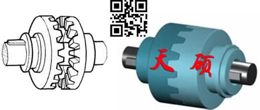

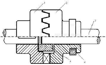

发表于 2015-12-26 17:24:52 | 显示全部楼层
eastrong 发表于 2015-12-25 23:51
在旋转的那个工件上,与固定工件之间的位置焊接一圆板,均匀钻孔,在固定工件上也要钻孔,靠一根定位销钉实 ...
牙嵌式离合器
牙嵌式离合器
牙嵌式离合器
牙嵌式离合器
牙嵌式离合器
发表于 2015-12-26 17:28:44 | 显示全部楼层
牙嵌式离合器你还需要搞定沿轴向方向的锁紧力,还一种结构是蜗轮蜗杆式自锁结构。
