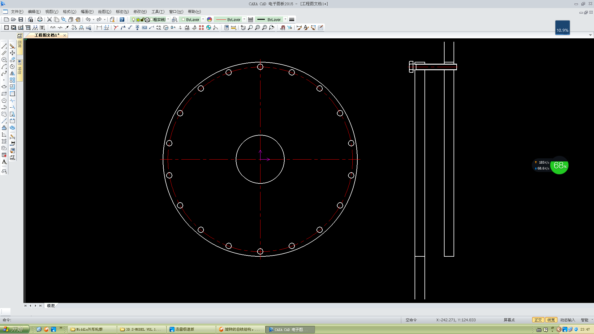

在旋转的那个工件上,与固定工件之间的位置焊接一圆板,均匀钻孔,在固定工件上也要钻孔,靠一根定位销钉实现两工件间旋转定位的功能。结果简图见附件。
调节角度带自锁
调节角度带自锁
太危险了。  详情 回复 发表于 2015-12-26 15:55

eastrong 发表于 2015-12-25 23:51
在旋转的那个工件上,与固定工件之间的位置焊接一圆板,均匀钻孔,在固定工件上也要钻孔,靠一根定位销钉实 ...
太危险了。
