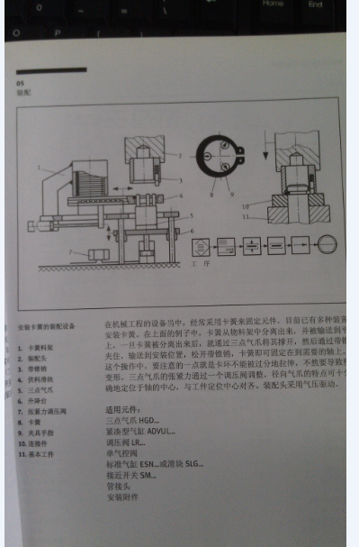

前段时间向宏大侠有发过转卡簧自动机。

发表于 2014-10-13 14:00:42 | 显示全部楼层
樱木花道1 发表于 2014-10-13 13:58
什么书啊?这个都有,求推荐。
有介绍如何装管内密封圈的吗?
最近在整理资料的时候看见一本festo气缸 《气动运用99例 》第5例中看见的,你可以百度一下,有没有这pdf  详情 回复 发表于 2014-10-13 14:05
发表于 2014-10-13 14:05:00 | 显示全部楼层
白云若雪 发表于 2014-10-13 14:00
什么书啊?这个都有,求推荐。
有介绍如何装管内密封圈的吗?
果然有,非常感谢!好人呀!!!  发表于 2014-10-13 14:08

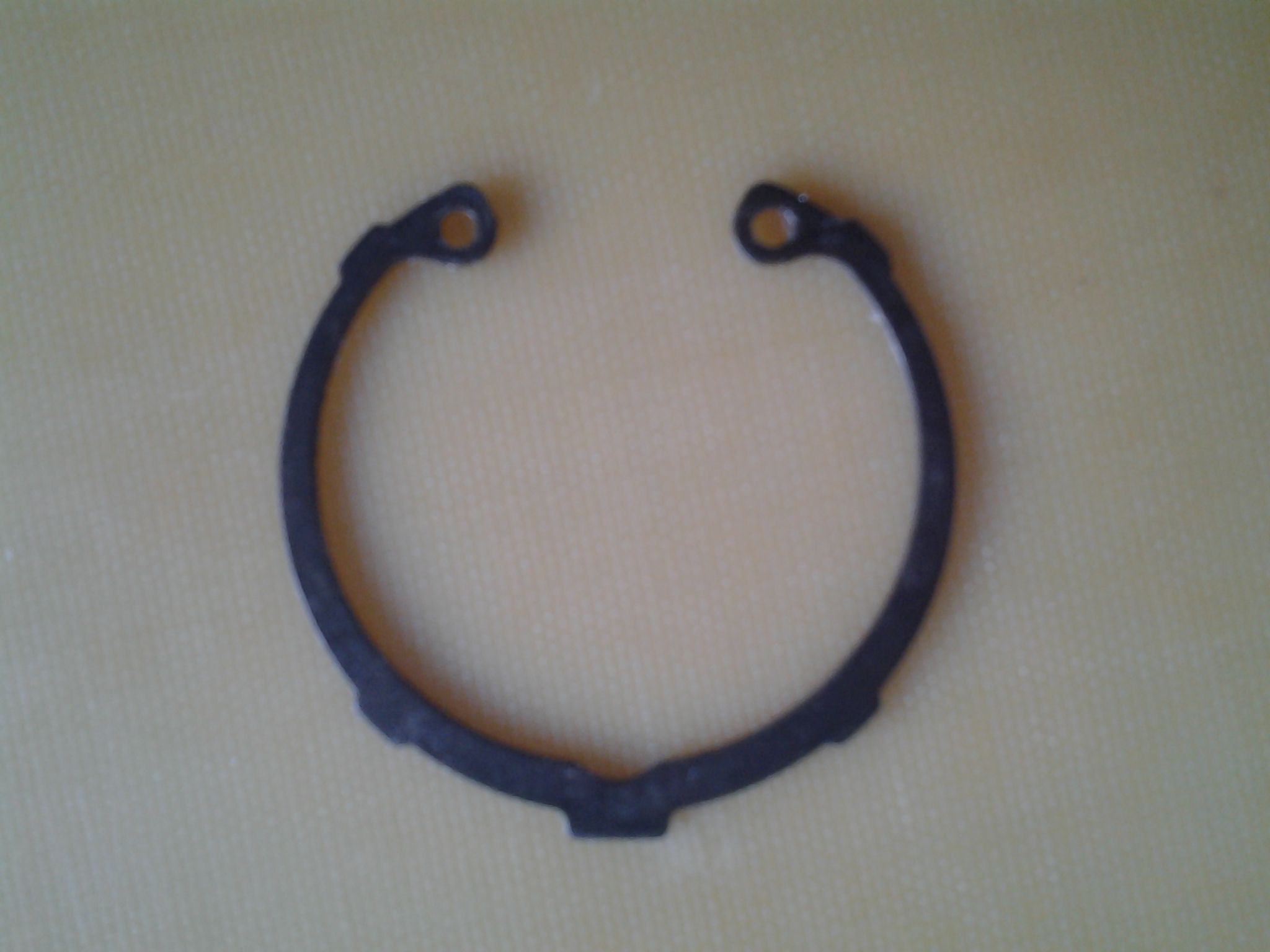

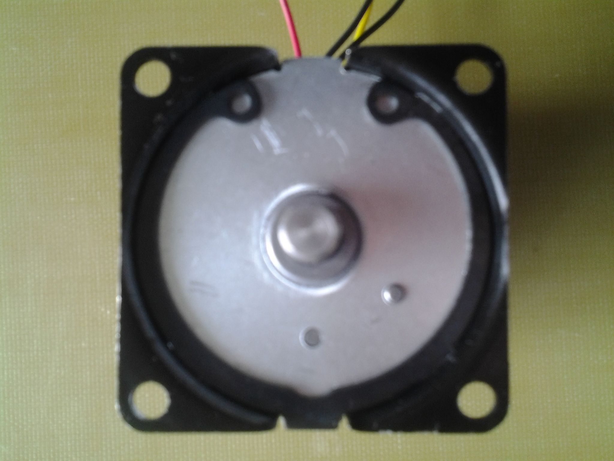

 楼主| 发表于 2014-10-13 14:20:15 | 显示全部楼层
发表于 2014-10-13 14:25:48 | 显示全部楼层
快乐至上uuu 发表于 2014-10-13 14:20
这样的很简单啊,两边气缸一夹紧,中间压一下就进去了,之前我做过。
我现在好纠结的是如何装内圈的密封圈?不知道有木有人可以讲将怎么做。

 楼主| 发表于 2014-10-13 14:37:20 | 显示全部楼层
我现在好纠结的是如何装内圈的密 ...
你们之前也是这个吗    具体怎么弄啊    我在想不是很好压进去啊   上模该怎么弄呢
是小的内卡卡簧。具体怎么做你自己考虑了,方法已经告诉你了。  发表于 2014-10-13 14:51
