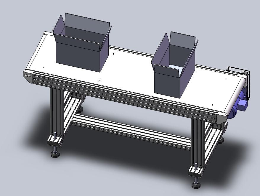

在客户那边技术支持时,客户提出在一条平面皮带上,如图,输送带运行方向从左到右,纸箱旋转九十度,各位大侠,有没有好的方案。谢谢
补充内容 (2014-10-8 20:15):
因为客户空间有限,不允许转弯之类的,想在一直线输送带上、纸箱没有封箱之前,旋转九十度的机构

发表于 2014-10-8 17:37:47 | 显示全部楼层
皮带换成两条,这样中间有间隙,间隙里增加一个带真空吸盘的90度旋转气缸

以后不许提这类问题,哈哈,会影响你以后找工作的,因为人家一下就看到你刚玩这些,哈哈,
1,皮带线上面有一个气缸控制的‘开口摆动叉’,有‘随动功能’
2,箱子进入开口叉,触发开关,开口叉带动箱子转90度,同时摆动脱开,旋回
我理解998大神的“开口摆动叉”为一个直角杆,通过一个旋转90°机构(旋转轴心为直角杆连接点)将箱子调向90°。 输送辊筒线上有一种简易的调向90°装置,一个进退气缸挡住箱子的一个角,通过辊筒带动箱子转向90°。   发表于 2014-10-9 16:43
开口摆动叉?没见过啊,能给个照片看看嘛?  发表于 2014-10-8 18:05
没有啥具体资料,我在南方一个厂子里看到的,很简单的,这些东西,都没有固定模式,就是玩多了,玩油了,  发表于 2014-10-8 17:59
998大侠不要取笑,皮带线见过不少,我还真没见过这种东西,大侠能提供点资料看一下,谢谢!  发表于 2014-10-8 17:54

发表于 2014-10-8 19:28:11 | 显示全部楼层
这个很简单 在箱子角上加个阻挡
不错,很直观  发表于 2014-10-14 20:27
这应用不错  发表于 2014-10-14 20:01
楼主说了空间有限,看楼主那个小皮带机配上大纸箱,空间不够用吧  发表于 2014-10-13 14:21
符合楼主要求吗?  发表于 2014-10-11 15:05
不错,在啤酒箱生产线见到过!  发表于 2014-10-9 11:18
+1  发表于 2014-10-9 11:14
有图有真相 学习了  发表于 2014-10-9 10:41
做几个挡块就可以,这才是设计!!!  发表于 2014-10-8 21:56
