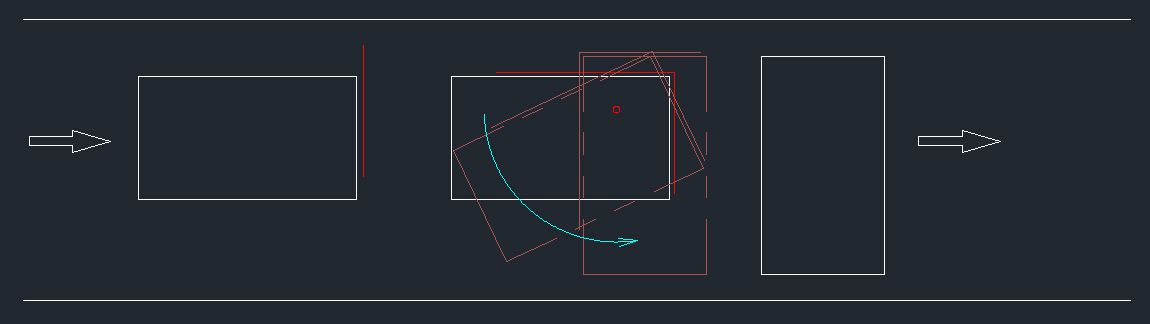

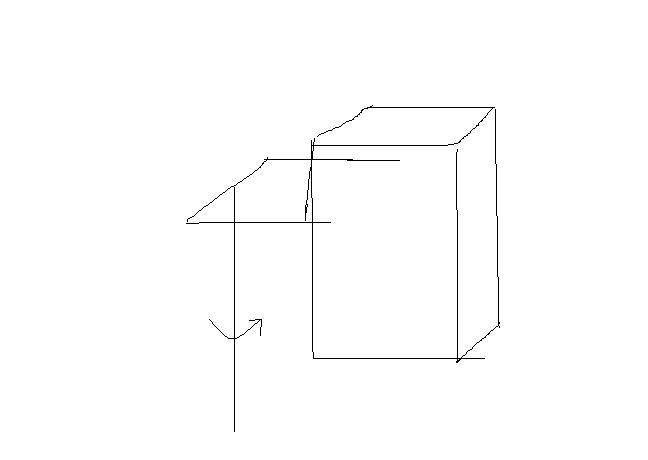

求助在平面输送带上的一种旋转机构
发表于 2014-10-8 22:14:44 | 显示全部楼层

发表于 2014-10-9 09:25:29 | 显示全部楼层
changsheng133 发表于 2014-10-8 19:28
这个很简单 在箱子角上加个阻挡
发表于 2014-10-9 09:47:28 来自手机 | 显示全部楼层
加个阻挡既可……
发表于 2014-10-9 10:21:33 | 显示全部楼层
这个很简单 在箱子角上加个阻挡
这个方法真不错
发表于 2014-10-9 11:00:41 | 显示全部楼层
本来想着是在输送带上加带齿轮的转盘,然后用链条带动旋转的,但是看到楼上说的加挡块和导向觉得很不错,简单易实现
发表于 2014-10-9 11:25:25 | 显示全部楼层
挡块和导向也不一定好哦,这样子设备宽度要变宽,长度变长,我还是认为前面那位大侠说的旋转气缸好,又能记数。。
发表于 2014-10-9 11:32:31 | 显示全部楼层
如果只是空箱,入口推一角,快速收回,皮带前行,皮带上方用较正轨,双向同时推效果好,成本低
