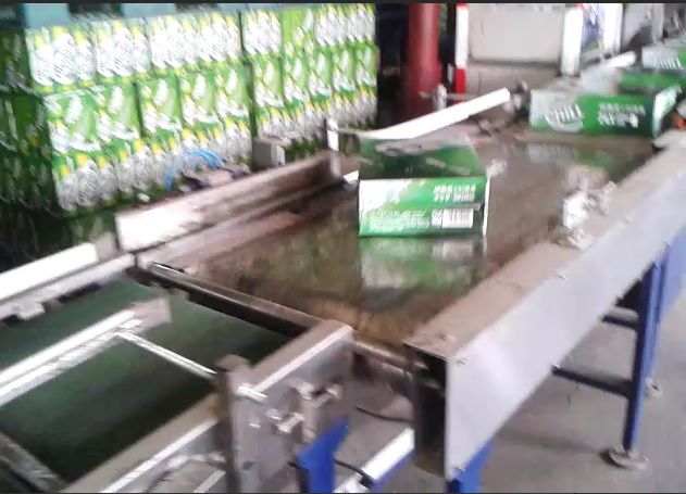

求助在平面输送带上的一种旋转机构

碰到,夹住,旋转九十度,放开。
发表于 2014-10-8 19:58:04 | 显示全部楼层
箱子在链板上换向倒是常见,在皮带上没见过
 楼主| 发表于 2014-10-8 20:07:16 | 显示全部楼层
张聋子 发表于 2014-10-8 18:51
你是要在皮带运行时纸箱旋转,还是在皮带终端或未端时旋转?
皮带运行中旋转
 楼主| 发表于 2014-10-8 20:08:53 | 显示全部楼层
changsheng133 发表于 2014-10-8 19:28
这个很简单 在箱子角上加个阻挡
客户空间有限,要的是一直线输送带上完成旋转九十度
一个是运行时挡推,未端是导出,希望你能明白。  发表于 2014-10-8 20:18
 楼主| 发表于 2014-10-8 20:11:01 | 显示全部楼层
2266998 发表于 2014-10-8 17:43
以后不许提这类问题,哈哈,会影响你以后找工作的,因为人家一下就看到你刚玩这些,哈哈,
1,皮带线上面 ...
这个已经做过,现在是箱子开着,没有封箱之前旋转九十度

发表于 2014-10-8 21:09:01 | 显示全部楼层
为什么不从放箱子那里考虑!
发表于 2014-10-8 21:15:45 | 显示全部楼层
进去的时候旋转好再放到皮带上嘛
发表于 2014-10-8 21:44:37 | 显示全部楼层
这个很简单 在箱子角上加个阻挡
这个不错
