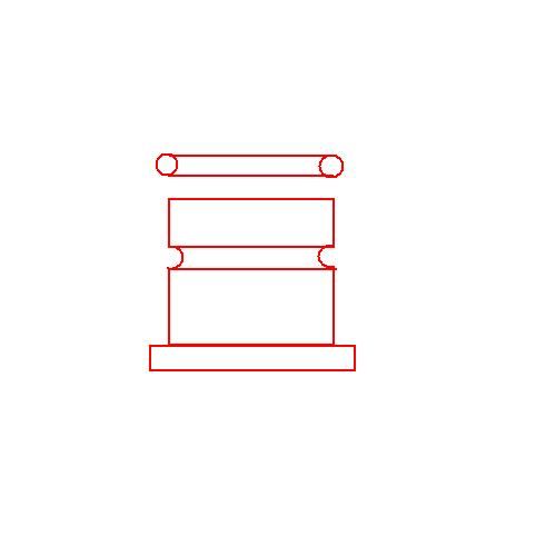

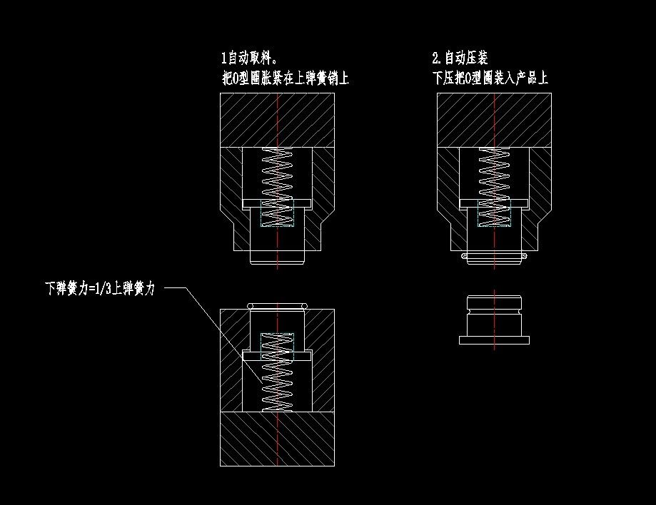

在一个塑料件上安装O-ring,线径3.5,中径33.5,安装位置距离塑料件断面15mm,  直观来看,装配过程中需要将O-ring撑开,然后再放入塑料件的槽中,  所以关键是如何将O型圈的内圈均匀撑开,并且还要在到位后将其脱手,  从而放入槽内。
O型圈装配示意图

圆周上均布几点,将O型圈撑开,可以是三角形、菱形。撑开后送至一定位面,与O型槽对应,将O型圈压出,松开压具。O型圈回弹,装入O型槽
直观是应该这样,就是机构不好做,包括加工,要用到钣金吧  发表于 2014-1-25 06:58

你可以将o型圈放到一个薄壁桶形件的外表面内,然后将零件套入其中,不就可以了吗。
最早就是这样,只是薄壁桶没法固定,因为oring要穿过它,要单独用一个夹爪气缸;所以又想有没有其它更好的办法  发表于 2014-1-25 07:03

发表于 2014-1-24 00:13:35 | 显示全部楼层
如图所示、
利用O型圈自身弹力撑大取料,压装,结构不需要太复杂。
送料排序可用振动盘(适用范围有限制)或盘式旋转+输送带上料。
塑料件里。如果不能进入的话,从上弹簧销向下压入时,O型圈收缩还是套不上去。  发表于 2014-1-31 20:39
关键是O型圈套不进去  发表于 2014-1-25 13:07
装的感觉还不很方便啊  发表于 2014-1-24 12:11
适用于有内孔的弹性件的加持 很实用  发表于 2014-1-24 08:53
orc_roll + 1 热心助人,专业精湛!
