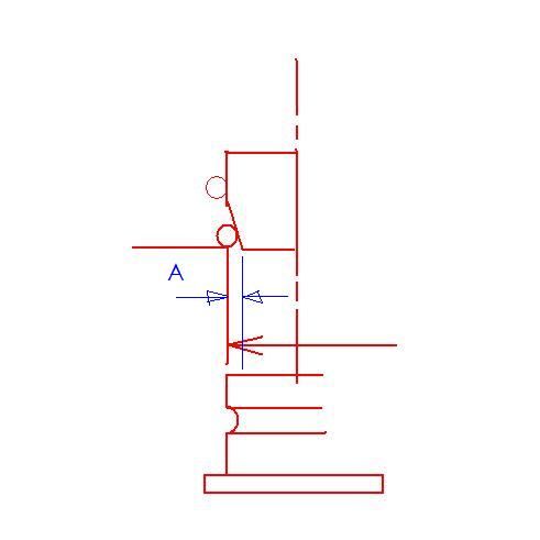

o型圈自动装配

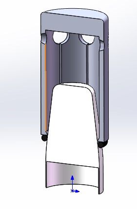

 楼主| 发表于 2014-1-25 15:16:39 | 显示全部楼层
xuechaoqun 发表于 2014-1-25 14:34
撑开的方法很多,但在这里没必要,密封件胀大就可以了。你不明白可能是你动手太少。你可以做一个试试,装 ...
如图
安装示意
安装示意

上面那个可以考虑在顶部增加联接孔。  发表于 2014-2-8 18:46
下面那个是套在活塞头上的。  发表于 2014-2-8 18:44
薄壁套如何固定?好像只能悬浮,没法安装  发表于 2014-2-8 11:28
新年好,这个不错  发表于 2014-2-8 11:25
其实那个外套桶壁是很薄的,我随手画的比较厚,如果不加肩膀,没方法推密封环。  发表于 2014-1-28 22:18
那个尖尖就不需要了吧,接触高点在象限点上。  发表于 2014-1-28 22:00
发表于 2014-1-30 10:33:41 来自手机 | 显示全部楼层
8楼方案简单易行
