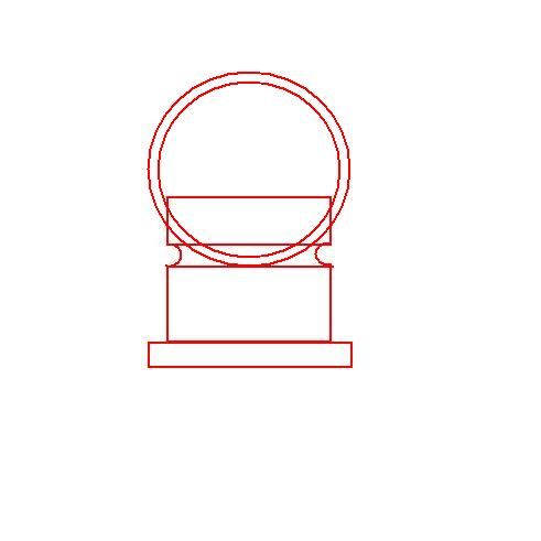

 楼主| 发表于 2014-1-25 06:37:49 | 显示全部楼层
xuechaoqun 发表于 2014-1-24 00:13
如图所示、
利用O型圈自身弹力撑大取料,压装,结构不需要太复杂。
送料排序可用振动盘(适用范围有限制) ...
可是O型圈的内径比塑料件的外径小4-5mm,直接压下来压不进去,需要先撑开,再释放,而且为了防止变形太大,撑开的工具要薄壁,然后如楼上某位所说,套入塑料件后释放退回。只是释放时,oring会如影随形,跟着一起出来,所以应该如你的结构,压出来。因此变成撑开--套入-压出,只是撑开的结构除了弹性夹头一类外,还有没有更可靠更易于制造的?请各位相助。
塑胶产品前段一样倒一点角,你把我的图放大看看  发表于 2014-1-25 14:27
你没理解我的意思,如果给你CAD图,可能你才明白  发表于 2014-1-25 14:24

 楼主| 发表于 2014-1-25 13:01:19 | 显示全部楼层
我开始就是这样,但是导套没法安装,是浮动的,因为O型圈要套入其上,另外,推出O型圈的结构要能够外涨,又是一个问题。

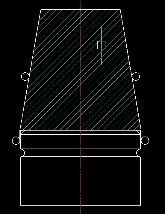

 楼主| 发表于 2014-1-25 14:16:22 | 显示全部楼层
我又想,是否可以如下图这样,压住后用气缸推到底
发表于 2014-1-25 14:18:35 | 显示全部楼层
diamondsp 发表于 2014-1-25 13:01
我开始就是这样,但是导套没法安装,是浮动的,因为O型圈要套入其上,另外,推出O型圈的结构要能够外涨,又 ...
O型圈什么材质?怎么会无法胀大?前段倒角倒向即可。若无法胀大,你如何装配?

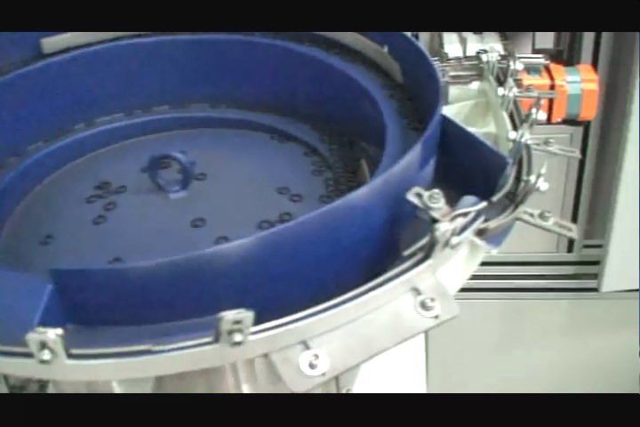

发表于 2014-1-25 14:26:27 | 显示全部楼层
送料照片
发表于 2014-1-25 14:33:28 来自手机 | 显示全部楼层
diamondsp 发表于 2014-1-25 06:37
可是O型圈的内径比塑料件的外径小4-5mm,直接压下来压不进去,需要先撑开,再释放,而且为了防止变形太大 ...
撑开的方法很多,但在这里没必要。你不明白可能是你动手太少。你可以做一个试试,装在手压铆钉机上用一下
发表于 2014-1-25 14:34:25 来自手机 | 显示全部楼层
撑开的方法很多,但在这里没必要,密封件胀大就可以了。你不明白可能是你动手太少。你可以做一个试试,装在手压铆钉机上用一下
确实动手少,中将逆耳忠言啊。没有什么条件方便试一试,所以先纸上谈兵了。 疑问:即使通过倒角撑大了,可是将o型圈推下来时,o型圈退出倒角末端后,就无法进到塑料件上了,有尺寸A的距离。 如下图所示  发表于 2014-1-25 15:14
