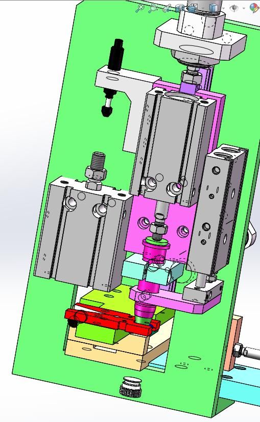

o型圈自动装配
发表于 2018-1-11 21:45:45 | 显示全部楼层
可以将o型圈放到一个薄壁桶形件的外表面内,然后将零件套入其中

发表于 2018-6-6 13:47:36 | 显示全部楼层
xuechaoqun 发表于 2014-1-24 00:13
如图所示、
利用O型圈自身弹力撑大取料,压装,结构不需要太复杂。
送料排序可用振动盘(适用范围有限制 ...

发表于 2019-1-4 16:52:20 | 显示全部楼层
如图所示、
兄弟你好,你的方案非常合理,我想问下,如果工件上段是螺纹的话用这个机构会有点问题了。有螺纹的话该怎样套O圈呢
