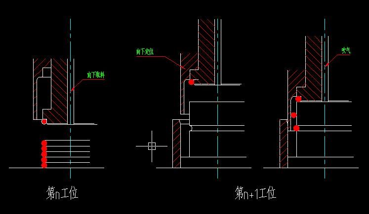

楼主: diamondsp
o型圈自动装配

发表于 2014-1-24 09:46:51 | 显示全部楼层
xuechaoqun 发表于 2014-1-24 00:13
如图所示、
利用O型圈自身弹力撑大取料,压装,结构不需要太复杂。
送料排序可用振动盘(适用范围有限制) ...
如果塑料件是1000件或者10000件呢?

发表于 2014-1-24 12:59:39 | 显示全部楼层
如图所示、
是采用如图机构直接撑大O圈取料吗??如果这样的话1/3的弹力能撑开??

发表于 2014-1-24 14:11:19 | 显示全部楼层
上图
阻力环按棘轮齿原理设计。此方案优点:不会使o圈翻转扭曲。  发表于 2014-1-26 12:10
我的方案有意留有漏洞,你认为需高压气流才能可能,非也。漏洞:1.在将要进槽处增加一阻力环,等o圈全到达后摩擦小的地方先进槽;2.未进槽的o圈只要上压头再进行一次往复动作即可,起作用的还是那个阻力环。阻力环按   发表于 2014-1-26 12:09
我的塑料件顶部中间有孔,所以还要先密封才能吹气。而且要有冲击气流才能凑效,因为既要让oring与内外壁适当密封少漏气,又要克服形成密封的摩擦力,所以瞬间的高压气流才有成功的可能,这就合理控制气流通断。  发表于 2014-1-25 06:53
发表于 2014-1-24 20:07:42 | 显示全部楼层
leungc 发表于 2014-1-23 21:12
想学习下,请问松开O型圈后怎么退回来?
参考模具的退料机构
