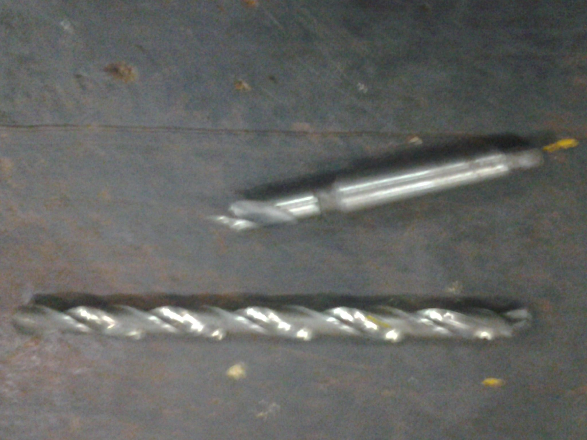

接着第三次,我就在钻床旁边看着工人加工,钻头断了,我就在旁边看着他,这次又该怎么解决呢?结果拿了一把自制的小老虎钳,叫上了车间力气最大的大力士,最后是将钻头取出来了(附图中的钻头(麻花钻是刚刚拿出来的新的))。

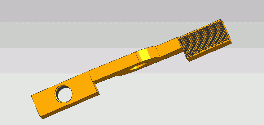

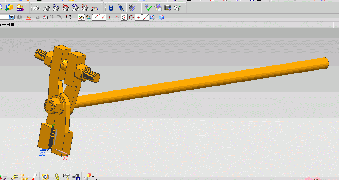

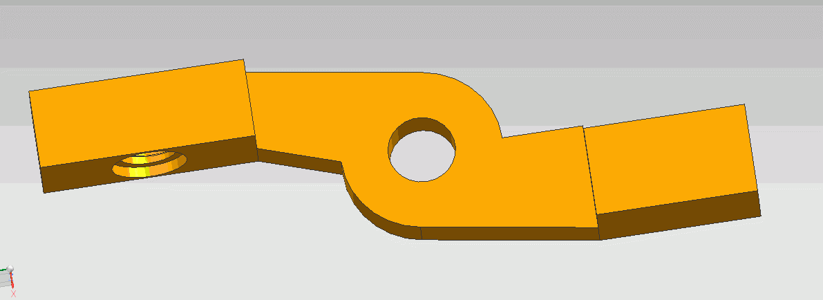

经过了这么三次的折腾,我就一直在思考,有没有办法改变这么种情况呢?首先老虎钳有很好的夹紧功能,但是不可能每次都需要大力士吧,而且第三次还没钻下去断了,如果嵌入比较深,是不可能拔出来的,所以我就想到了四两拨千斤,用杠杆原理试试。
下面就是我结合工人师傅自制的老虎钳和杠杆原理结合的产品,我结合了老虎钳的夹紧功能,同时增加了锁紧螺母,接着采用长杆达到四两拨千斤,而且力的作用方向垂直向上,可以防止钻头的歪折。(打算下周去申请工时加工出来试试)

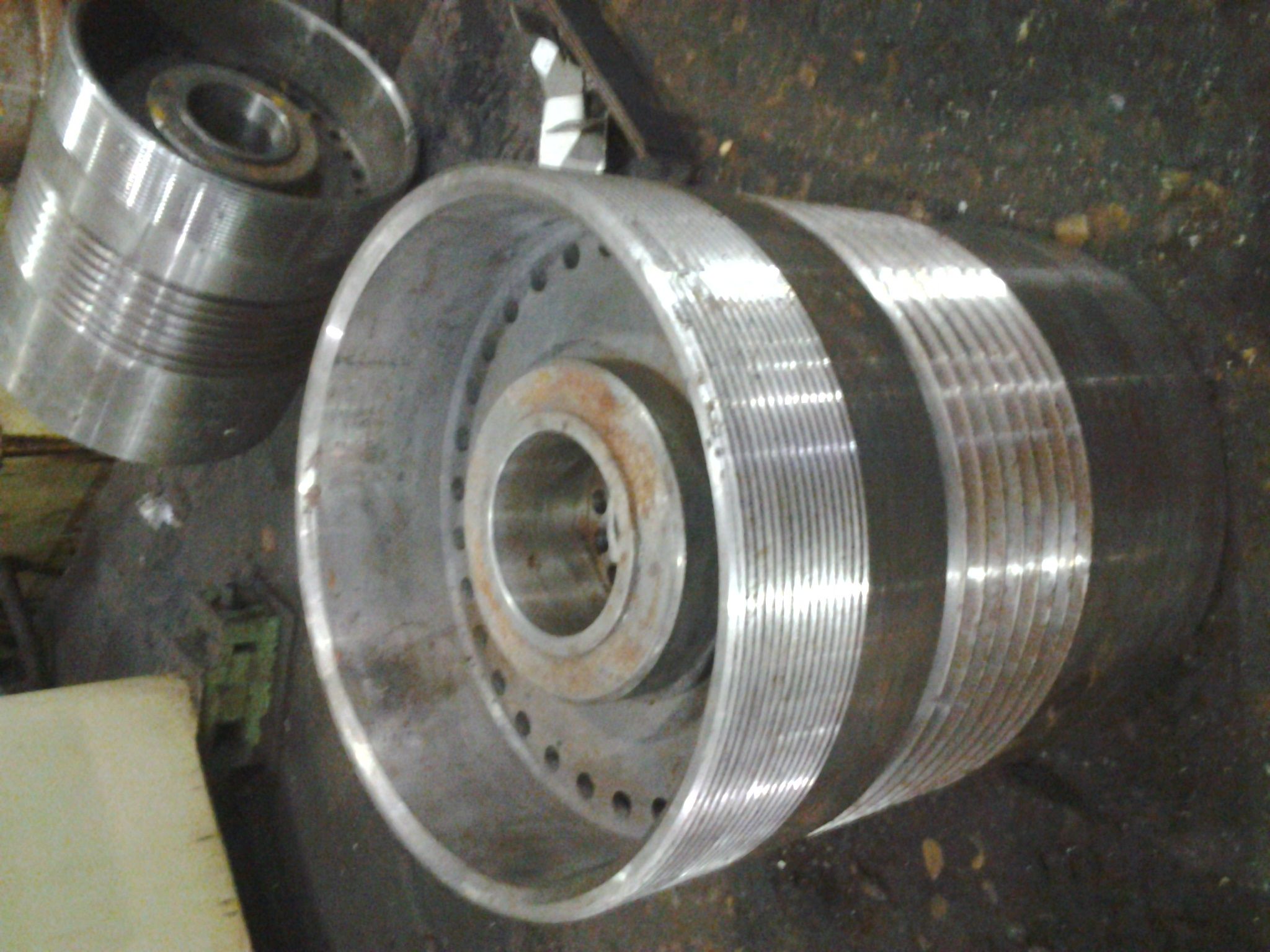

外景
外景

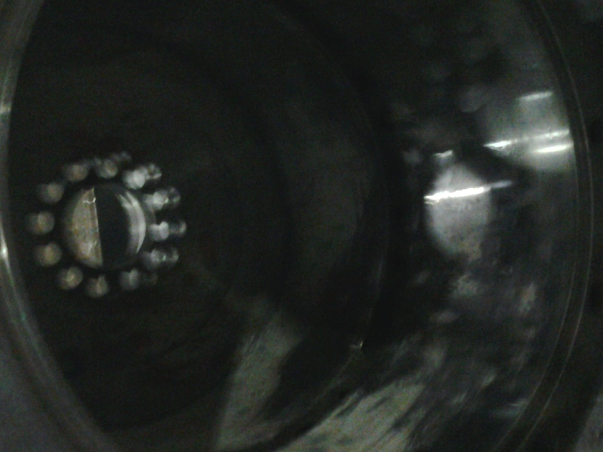

里面看看手机大概能看到回油槽吧
里面看看手机大概能看到回油槽吧
折断的钻头
折断的钻头

全貌
全貌
发表于 2013-11-17 22:12:05 | 显示全部楼层
把大力钳改制一下(旋尖),刚度要好,夹死断钻头朝反方向旋动,另外要在手把上装夹一个反作力锤。旋动一下,圆锤向上顶击一下。

发表于 2013-11-18 11:30:49 | 显示全部楼层
最好拔的机构也搞个杠杆机构
夹紧了往外拔的时候费力  发表于 2013-11-20 11:07
这个不是很懂,大侠有何高见?  发表于 2013-11-18 18:16
发表于 2013-11-18 14:37:25 | 显示全部楼层
理想很丰满,现实很骨感,我并不认为楼主这玩意儿好用,楼主可以试一下,然后做好实验和大家分享一下成果。
如果钻头断在里面,楼主可以考虑用电火花试试看。我们这边这样做过。
是电火花不是线切割  发表于 2013-11-20 11:06
可是孔不是通孔的呀?电火花怎么用呢?分享一下你那边的方法!  发表于 2013-11-18 18:17

发表于 2013-11-18 18:38:46 | 显示全部楼层
1、杠杆支在哪里?
2、建议螺纹夹紧处建议增加碟簧
好的,谢谢回帖!我试试哈!  发表于 2013-11-19 18:02
只用螺栓力气太大就把钻头夹断了,切稍微一晃就会松掉,碟簧主要是调整夹紧力。  发表于 2013-11-18 20:34
可不可以说说碟簧放在这里有什么作用,本来我螺纹夹紧就是为了增大摩擦,从而抱紧折断钻头。  发表于 2013-11-18 19:33
