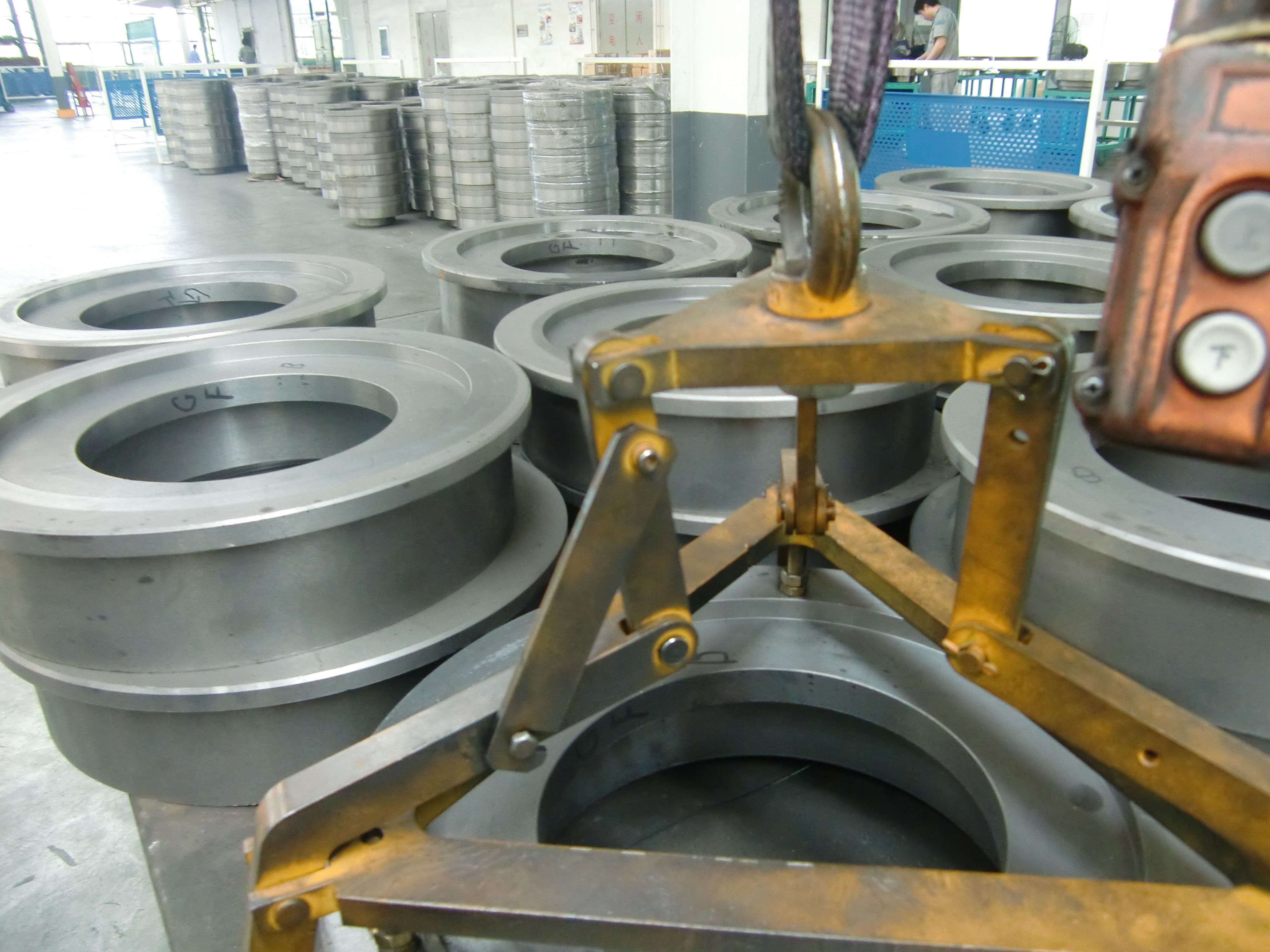

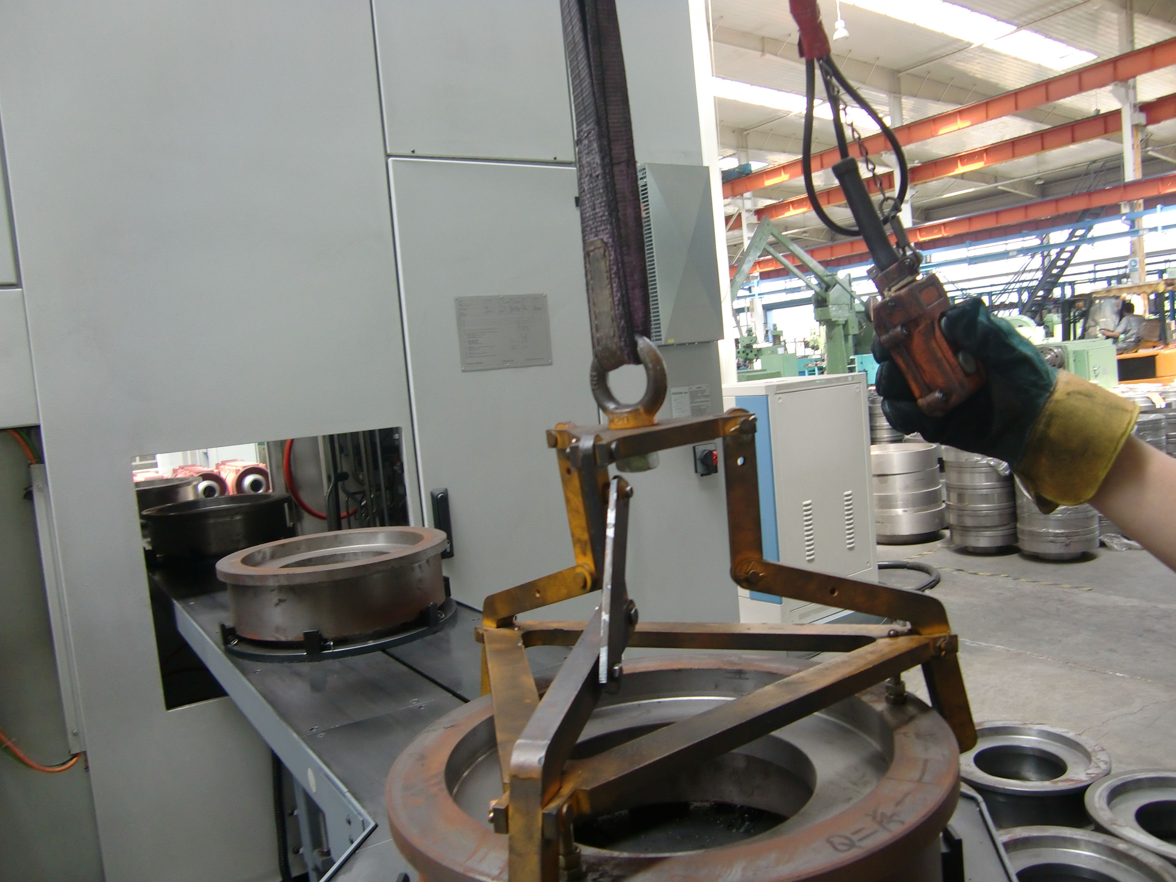

在机器人卡上轮胎后,大气缸需要承受一定力矩,这是个很大的安全隐患,很多社友都提到了。好的机构应该是轮胎越重越不容易脱离,而气缸只是一个触发机构。下图是重型盘类的吊装卡具:
大俠說的是~  发表于 2013-10-24 08:46
