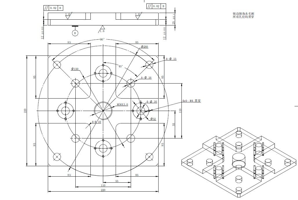

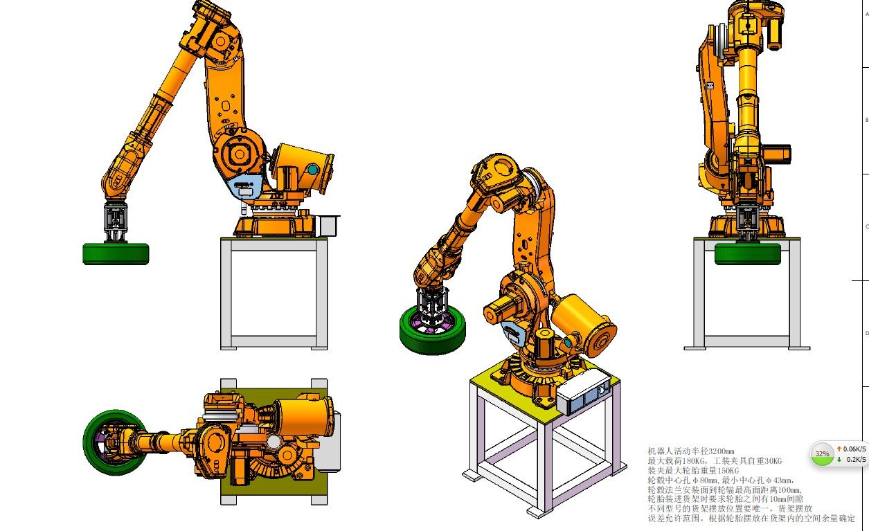

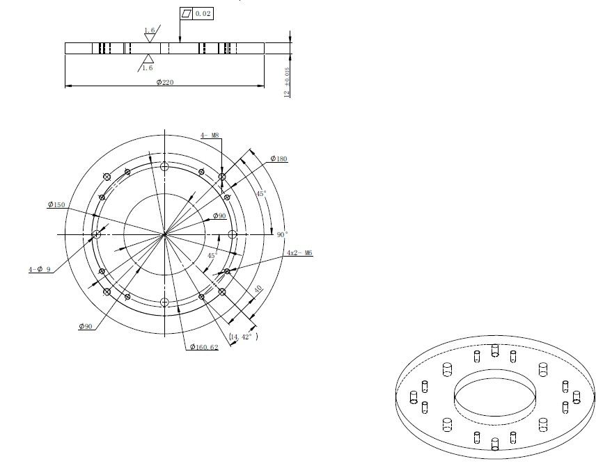

需要搬运的东西直径500-900mm ;重量15-50KG;厚度:110-330mm,需要搬运到一个彼此直径没有间隙的狭小空间内摆放。
具备全自动功能,要求比主线生产节拍快20%以上。
这是一个没有加工的夹具,最终没有采用这个方案,大家认为这个东西最大的限制因素是什么。
这是用来搬运轮胎的,国内某主机厂的设备,我设计了好几个方案,这个最后被自己否定了。
搬运机器人要走V5000(接近4m/s)的速度,轮胎最重的有50KG,自己写过一段模拟程序做各个节拍分析。
轮胎高速搬运夹具
轮胎高速搬运夹具

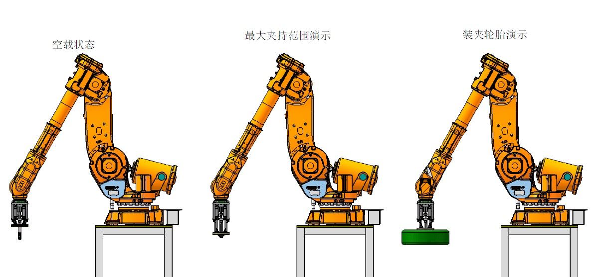

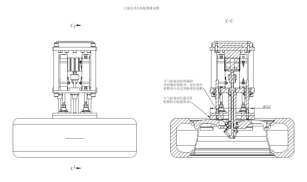

夹具的三个状态
夹具的三个状态
装配示意图
装配示意图
轮胎夹持效果
轮胎夹持效果

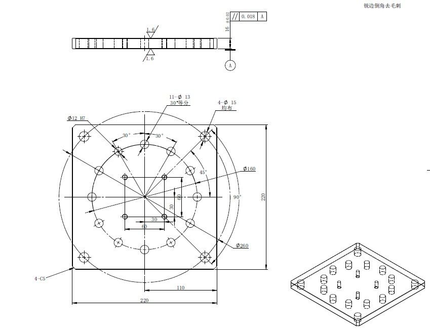

机械手安装连接板
机械手安装连接板
气缸安装铝垫板
气缸安装铝垫板

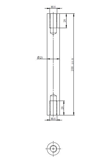

定距线性轴
定距线性轴

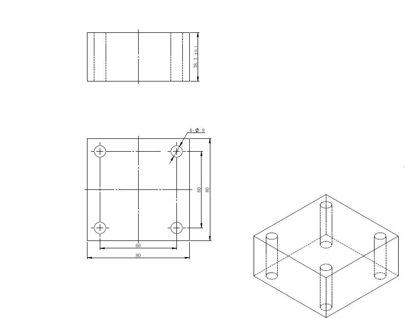

气缸安装底板
气缸安装底板

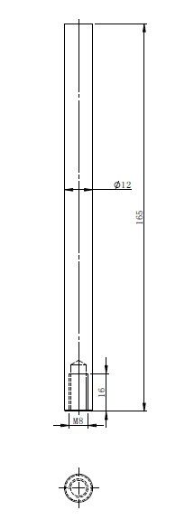

气缸导柱
气缸导柱
轮毂平衡压板
轮毂平衡压板

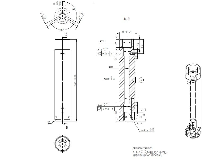

夹具芯轴套
夹具芯轴套

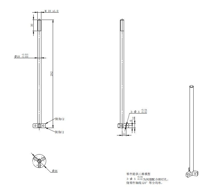

夹具芯轴
夹具芯轴

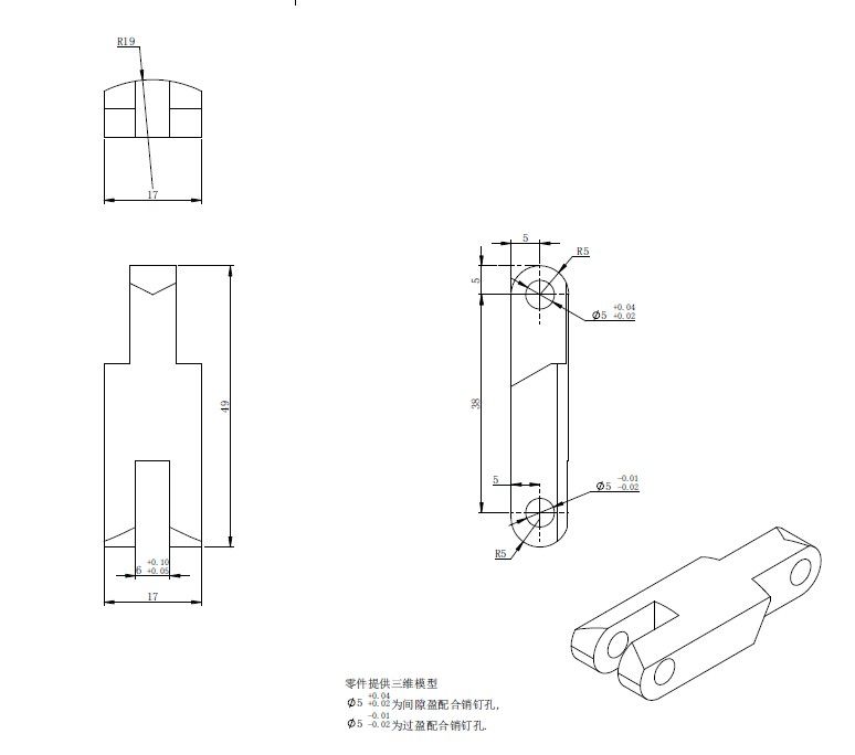

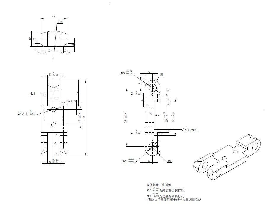

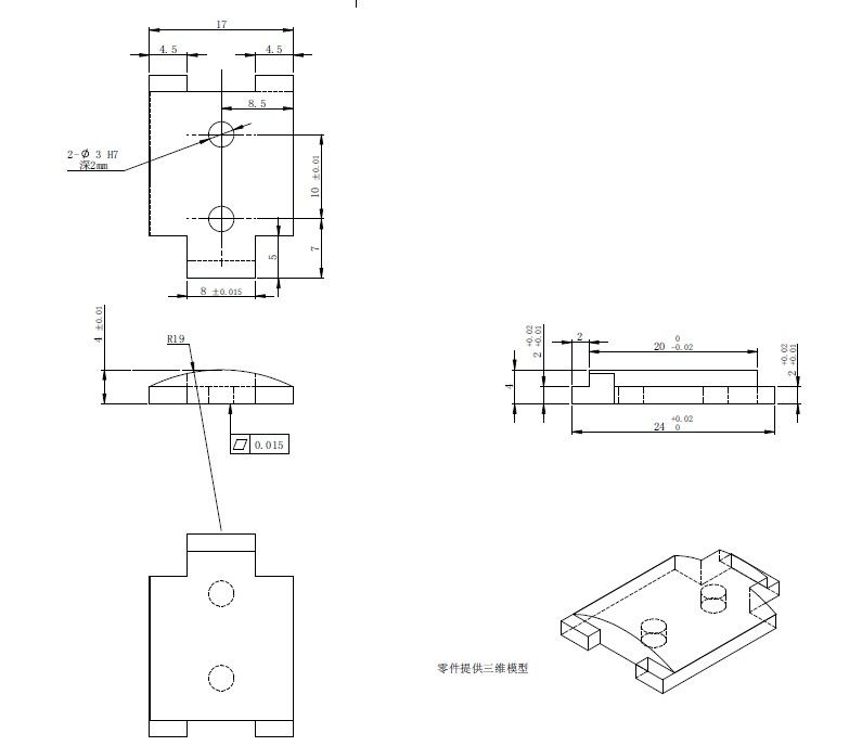

支撑爪-1
支撑爪-1
支撑爪-2
支撑爪-2
护垫
护垫

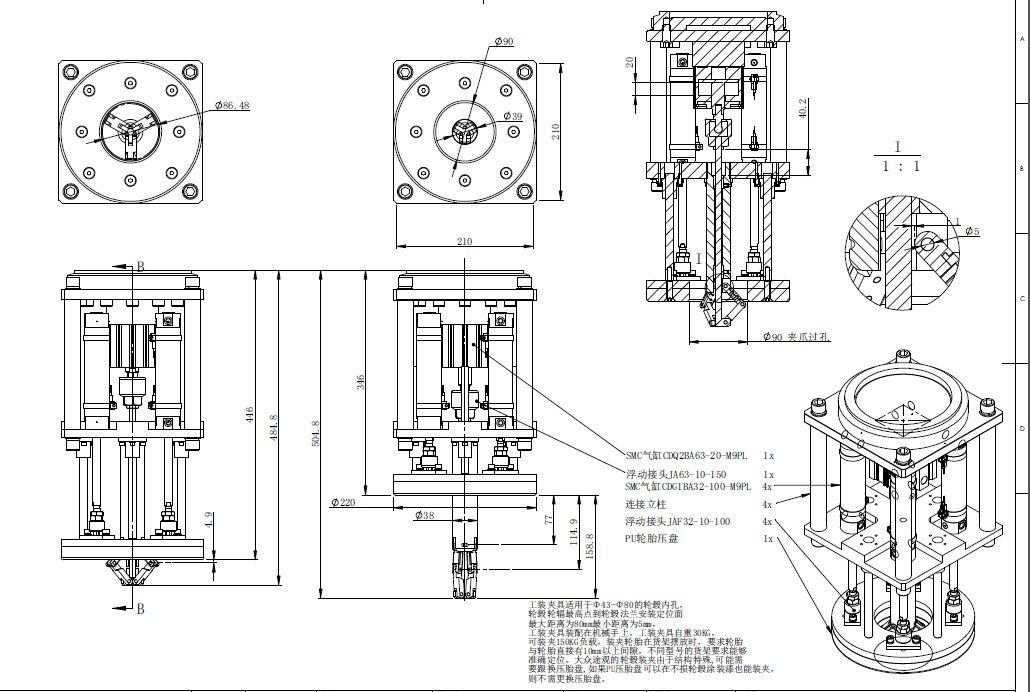

1 四个气缸的同步问题,不太好解决
2 突然断气的问题,需要加单向阀,气压不稳定的问题,还需要加气压检测,气压降低就报警。总之,安全稳定性较差
气缸换电缸,电缸很稳定,但是价格稍贵  发表于 2013-10-24 11:32
气缸加自锁调速阀  发表于 2013-10-23 21:57

 楼主| 发表于 2013-10-23 20:15:46 | 显示全部楼层
阿狂 发表于 2013-10-23 19:54
1 四个气缸的同步问题,不太好解决
2 突然断气的问题,需要加单向阀,气压不稳定的问题,还需要加气压检测 ...
悬吊类负载,气动夹具的,我们都会采用速度控制阀/带先导式单向阀
SMC的是ASP_30F系列的,这个一个阀并不贵,它带断气自锁功能的。
电磁阀一般采用五位三通中封式的。这个基本上是行业标准了。
关于气压不稳定,我们所有设备气源接过来就是一个组合三联件,直接安装了一个模拟量的压力表,气压不到工作范围设备是不会动作的。比如我工作压力0.4MPA就满足了,我们设备的工作压力会设定在0.6MPA,这样就解决了气体由于消化导致气压波动问题。同时,单向自锁的阀,只要夹具夹住了物体,就是马上断气,也不会有安全隐患。
关于气缸同步问题,气缸是靠直线滚珠导柱导向的,螺栓刚性连接,气缸连接处都是浮动接头,滚珠导柱具备一定的机械刚性同步的功能,这个也不是问题。
因为客户是汽车主机厂,要求都很高的,品牌都指定的。气动元器件只能是FESTO或者SMC,要有气源处理设备,控制元器件一定要进控制箱,要有各种人机交换界面。
我不是因为这个否定掉这个方案的,问题不在气源上。
三位五通阀,中封式,写的有点小问题。。。chenning看的真仔细。。。  发表于 2013-10-25 16:10
你见过五位三通阀  发表于 2013-10-23 20:55

发表于 2013-10-23 21:39:05 | 显示全部楼层
SMC的是ASP_30F系列的,这个一个阀并不 ...
1 这套机器人治具有一个较明显的问题,治具是否卡住轮胎没有确认信号,因为要兼容不同孔径,无法通过大气缸上的磁开关来检测。从控制角度来说,不够严谨。
2 夹持时接触面太小,对轮胎接触处有擦伤。
3 治具总体长度太长,并且都是通过螺钉上下连接,在加速情况下,治具力学稳定性较差。应该考虑机器人最大加速情况下的受力。
果然是高手,学习了  发表于 2013-10-26 08:39
1.少数几种差别明显的话可以通过磁性开关检测;2这点我没想到,哈哈3.我猜是这方面的原因。  发表于 2013-10-24 11:31
参与人数 1威望 +10 收起 理由
老鹰 + 10
发表于 2013-10-23 21:40:20 | 显示全部楼层
夹持部分单薄,不易润滑。
参与人数 1威望 +10 收起 理由
老鹰 + 10
