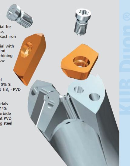

这是KOMET的一款钻头,不知算是机夹钻头还是可换钻尖的钻头,个人认为应该算是可换头的钻头,因为它的两个刀片是两个完整的切削刃,只是不明白的是,中间没有横刃,两个刀片又是组合起来的,这样会不会夹屑啊,不可否认,这个设计非常有创意,与一般可5 ?6 \: R9 V8 p5 s! |: t9 c( P$ u
换头的钻头比起来,两个刀片成本及价格便宜的多了,有没有用过的朋友,来说一下效果如果,能达到几级的精度,/ j( B1 Q( C0 i6 @) Z7 p( A
再次感慨,国外的刀具设计真是先进,相当的有创意,想到就能做到,在一个小小的刀具上的创新一刻也没停止过,往往设计之巧妙,: E6 U9 w3 O' g7 D' V& H7 [
构思之独特,令人拍案叫绝,如果我们还沉浸在群钻的自豪当中,那差距只会越来越大,扯的远了,大家来分析讨论一下...........

主切削刃都到达中心点头尖其实应该是闭合的,或者说留个几丝间隙也问题不大,这个中心空缺就当套料钻漏一点料它自己无法留存下来,还是会被干掉的,如果可以的话其一粒可以在头尖处有一颗刀尖多保留一些过中心点也可  发表于 2012-10-23 23:13
这个钻头设计的很棒,非常有启发,应该是没有横刃的,只是主切削刃都到达中心点了,然后让中心点的切削刃的切削冲中间留的缝隙里穿透到另一侧去了,非常好的设计,而且这个合金钢刀粒完全可以自己磨而不需要外采购。  发表于 2012-10-23 23:08
类似的钻头市场上很多啊。  发表于 2012-10-23 23:01

{:soso_e113:}这属于浅孔钻 性能一般但是好过普通高速钢

感觉只能扩孔。期待用过的大侠解答。来自: Android客户端
我也觉得扩孔还行 打盲孔比较难。  发表于 2012-10-24 12:43

      这是一种成型硬质合金刀片,在批量零件加工的高效机床上使用的较多,国内老牌号有几百种规格和形状。现在在一些数控类机床上也使用较多,因其属一次性使用刀具,不用刃磨,很受工人的欢迎。`0 c0 a9 L$ I( b0 ~# T0 m  Y  |

感觉只能扩孔。
发表于 2012-10-24 08:14:52 | 显示全部楼层
看的像枪钻。
发表于 2012-10-24 12:00:53 | 显示全部楼层
不就是内出水的U钻吗,在加工中心上很普遍的,做批量活钻孔,效率很高。不用刃磨拆卸方便。懒人产品。呵呵

钻头的中心点也叫静点,理论上讲无论刀具线速度 如何,其中心点是静止的,既然是静止的就不能参与切削了,这就是为什么S型横刃的钻头切削阻力比通常钻头小的原因。楼主显示的这款钻头索性把静点免了。
发表于 2012-10-24 16:29:50 | 显示全部楼层
比较适合于扩孔
