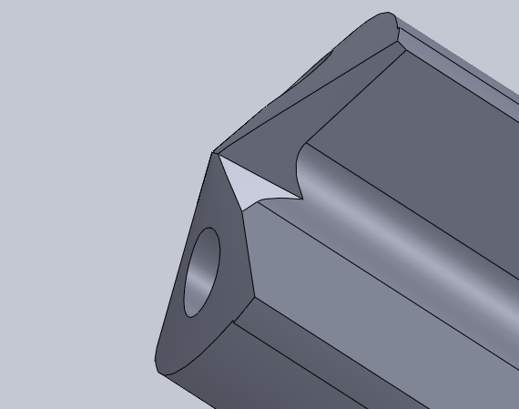

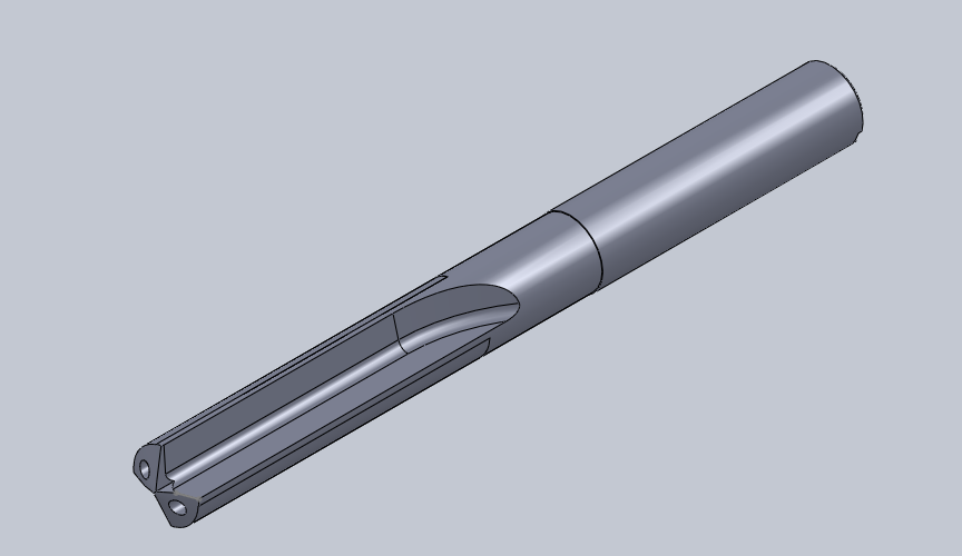

# X3 A0 K, z& m2 E! Y5 m如图,最近小弟闲来无事,用SW画画钻头(小弟天天打交道的东西),最简单的直槽钻。画到头部时,蓝色部分本身是旋转成实体,拉伸切除去槽型后,剩下来的。想在蓝色部分画出钻头切削刃后角,可面是曲面,不知道该怎么画,困扰很久了,请高人指点下,小弟不胜感激!!!

是偏心后角8°--12°
