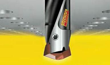

可换头式钻头现在基本上每家主流刀具供应商都有,就连山特维克今年也推出了870系列。
: o; R* ?9 g0 L2 V  m0 ]8 W' \
" @2 r6 C& V2 r' u8 A! G5 s% o可换头式钻头尺寸一般介于整硬合金钻头和机夹钻头之间,钻孔精度也介于二者之间,一般在IT8-10级,但由于其换刀快速,甚至不用从机床上拆下,而且不需要重磨等优点,越来越多的厂家推出了这种钻头,来替代之前焊刃钻头。原来整硬合金钻头和机夹钻头之间,曾经风靡焊刃钻头,但现在主流刀具商已基本淘汰了焊刃钻头。国外进口刀具研发还有一个方向,就是节约硬质合金,所以针对小直径钻头或中等直径钻头,小直径立铣刀等,才出现越来越多的可换头产品。# _! W& \3 Y8 f3 N( u' ~- \2 q
& K$ \9 K7 n0 l/ y% e6 y. L1 r2 d/ y

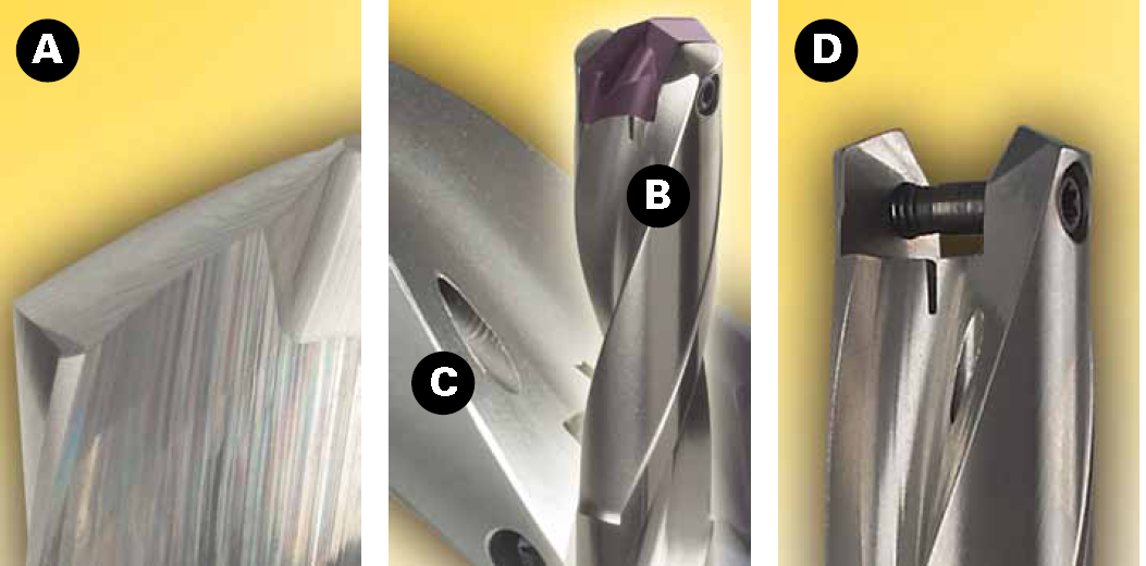

下面发一组各个厂家可换头钻头的照片,大家感受一下机械设计之魅力和巧妙。
% z+ f- E8 e" G$ j- U1 x/ n- \, u) l+ p3 E
1.用精密锯齿状定位的,如SECO的皇冠钻1 @7 f0 G9 h* m& U3 R  s
& G6 ]( F  |* P4 R9 s/ n+ f: L6 _2.用中心螺钉锁紧加刀槽定位的,如WALTER的和AMC的板钻,这种钻头往往是单片式的,7 a: x! @5 f  M$ H2 S  B7 r) c
6 C8 y  v* a9 R9 ^$ O- ?, V3.用刀体卡槽定位的,如肯纳的可换头钻头等. L( Y9 L9 {$ {. w6 j! x# c
, i' y1 a  \9 q- ?6 q
山特870卡槽加侧固螺钉
山特870卡槽加侧固螺钉

这种钻头的进给一般都比U钻和整体的要高,但是成本和加工精度介于两者之间。

山特的只有20 以下的,且价格奇贵。
8 F! ~) `$ c- W个人观点: 关于  “甚至不用从机床上拆下,而且不需要重磨等优点,”, 可能有误解:1、浅孔钻也可以不拆下就换刀片;2、可焕钻头也可以重磨的。
  {$ ^$ N" |1 @2 M& W   就刚性而言,与整硬 还是有差异的。
) s: @- A; V6 T( O$ | 工况良好的情况、悬伸加大的情况下是有优势的。% t" E+ |8 Y1 M
   某品牌的可换皇冠头钻头是定位性有一定优势的。
8 i( z3 d$ a% H( m( q  截图5的方式基本都是o型的了,U型 的或有脱出风险。
 楼主| 发表于 2012-4-22 09:16:10 | 显示全部楼层
把刀用好 发表于 2012-4-22 00:05 + g' B1 Q0 I& a" z; ]% E/ C2 k
% x) Q2 L" y( n' t
进给和线速度并不比硬质合金钻头高,但由于其经济性,在稳定加工场合,还是一个不错选择,% j0 S' Q  @+ ~, y- i0 Z$ M$ ^! H

 楼主| 发表于 2012-4-22 09:42:12 | 显示全部楼层
狙击手 发表于 2012-4-22 00:20 / t6 c6 I6 s6 k! \
山特的只有20 以下的,且价格奇贵。
+ n& ?0 a4 W& s  q" K个人观点: 关于  “甚至不用从机床上拆下,而且不需要重磨等优点,” ...
1 g% c1 ~5 e; L你好版主,山特的现在规格范围是12-20.5,3D-5D钻深长度,关于重磨事情,一般刀具厂家是不建议重磨的,原因就不解释了,但目前只要是大批量使用此种钻头的客户,可能都尝试着重磨,而且有些已经成功的可以重磨二到三次,且使用较为稳定,三菱这种刀片,我又看了一下资料,刀头是分两种的,一种是O型的,一种是U型的,不知为何这样设计,难道是U型仅仅是为了不用把螺钉完全拆下既可换刀头吗,希望了解的社友给予回答,
