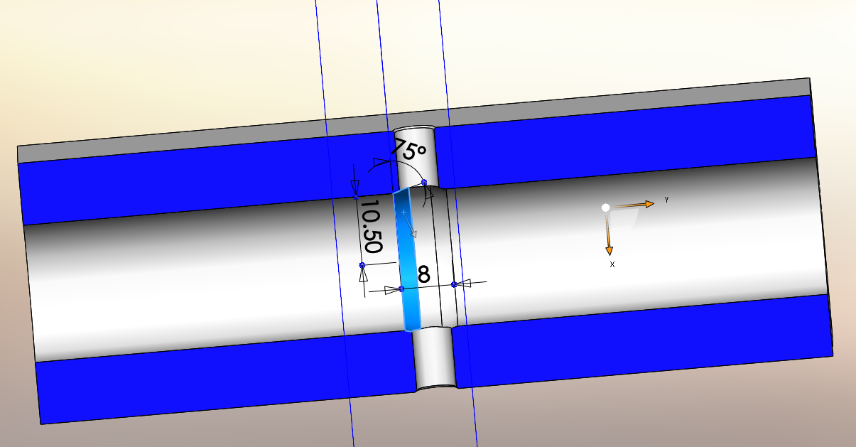

如何避免安装时咬坏O型圈?

密封圈安装位置改到21孔上而不是在活塞杆上。
他应该是随动密封,像气缸活塞一样  发表于 2025-7-14 08:59
发表于 2025-7-13 14:41:50 | 显示全部楼层
6mm的孔,钻成盲孔,就不会咬O形圈了.
发表于 2025-7-14 07:57:34 | 显示全部楼层
如果你使用的时候,O型圈不会经过交叉处,建议你把相应区域的21孔改大,比自由状态的O型圈直径还大0.5~1就可以。如果会经过交叉处,一是活塞也没啥用,密封不住;而是使用的时候,O型圈经过交叉处,就会咬坏,哪怕你把毛刺去干净了。O型圈是弹性的
发表于 2025-7-14 08:16:43 | 显示全部楼层
一般不建议在有用O形圈的内壁上开孔!
有必要这样做的话可考虑挖一个内台阶角度在10至15度,深度0.5mm
发表于 2025-7-14 09:09:15 | 显示全部楼层
那是密封槽啊。。你6mm的孔直接贯穿,放密封槽的环槽,那我问你,你这个密封槽设计的还有什么用啊
发表于 2025-7-14 09:10:55 | 显示全部楼层
是否可以分成两段,装完活塞再合起来
发表于 2025-7-14 09:32:53 | 显示全部楼层
我感觉就算能倒了圆角,也还是会咬到O形圈啊,在我的认知里,用O形圈的情况势必会其施加压力,有压力又有棱,多多少少都会咬到,只是说没有圆角可能3天就压烂,有圆角可能能坚持10天以上罢了
发表于 2025-7-14 09:46:52 | 显示全部楼层
用两个6mm圆棒插进6mm的圆孔里使21mm孔顺滑,安完活塞后取出来,试试这样起作用吗
发表于 2025-7-14 09:52:35 | 显示全部楼层
要看具体工况是啥
