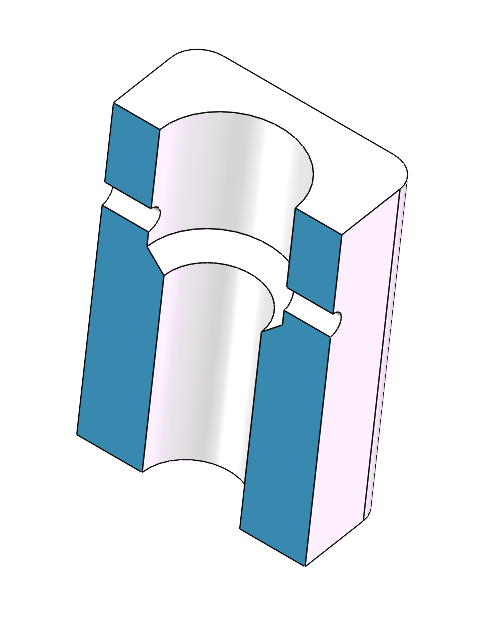

如何避免安装时咬坏O型圈?

用两个6mm圆棒插进6mm的圆孔里使21mm孔顺滑,安完活塞后取出来,试试这样起作用吗
6mm孔也是盲孔,堵孔只能堵一面,另一面堵不上

买一个∅10的钢珠放在∅6的孔上  然后在这边用∅6的圆钢安装上与钢珠接触,用锤子向下砸圆钢,孔的角就出来 ...
用10mm的球敲击,孔边缘会不会外涨,划伤活塞?

楼主解决了吗,可以在6孔处加个避空槽,槽上倒角即可
发表于 2025-7-15 17:10:46 | 显示全部楼层
可以考虑换成Y型密封圈试试

使用时候不会咬,O型圈过孔后正常使用过程中不会再碰6mm孔,行程7.5mm,只在孔一侧运动
具体什么情况我也不清楚,随意画了画。
既然使用的时候碰不到6mm的侧孔,你看看这个方法行不行。大体意思,不一定合适哈。

孔是两个面都有,对面的孔怎么办
做一个简易的夹具就行,胶圈本身有弹性,0.1左右的公差没问题。

先把孔用途说清楚吧
我是说那个小孔

你在6个孔加工6个宽的槽,或者10个宽的尖槽,尖槽的角和21的内孔圆角过渡下,不知道你的壁厚可不可以,算算你的压缩量,O型圈不压缩的情况下碰不到6个孔就好

不好搞,改设计,移孔位比较合理。

开了这个孔是要密封什么东西呀,是要做的水泵吗?
