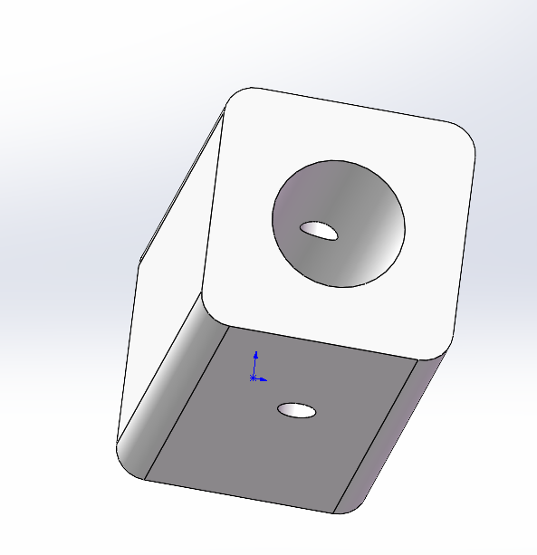

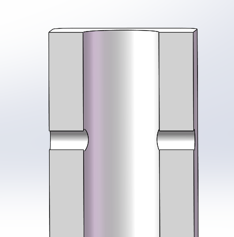

材料是铝的,铝块上边开个直径21mm的孔,侧边开6mm的交叉孔(加插孔不过圆心),现在遇到一个问题,21mm主孔要加活塞,活塞上有2.65的O型橡胶圈,安装的时候O型橡胶圈过侧边6mm的孔,在过孔时会咬坏O型橡胶圈,现在加工方面没有办法倒角,网上的倒角刀不好用,有没有好的方法可以避免安装时咬坏O型圈?可以改加工工艺,也可以是改安装工艺,各位大佬,谁有好的方法(附加图片只是示意)

把21的孔加工的大点

发表于 2025-7-12 16:45:01 | 显示全部楼层
装O型橡胶圈的孔最后打

发表于 2025-7-12 17:10:19 | 显示全部楼层
6mm插孔为什么不过圆心?偏心的话出现的交叉刃角无法倒掉,如果过圆心就能倒角了。
发表于 2025-7-12 17:10:24 | 显示全部楼层

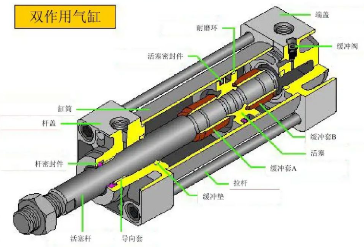

6mm孔的作用是什么?可以上下移动位置吗,就像气缸一样位于两端,这样不会碰到密封圈。
气缸油缸确实是这样,可以参考。尤其是装拆密封圈的时候都要用工装,避免拉坏密封圈。所以这是设计可以吸取这个经验,换一换位置  发表于 2025-7-12 17:23

发表于 2025-7-12 17:51:29 | 显示全部楼层
安装的时候咬,使用的时候就不咬了吗。活塞缸内6mm的交叉孔是什么鬼,我觉得是设计缺陷,您能说一下这个交叉孔的具体作用吗?气缸油缸的内壁有交叉孔,用的时候不漏气漏油吗?
