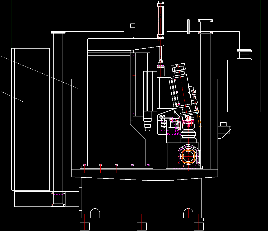

刚画完拿出来晒晒,不喜勿喷
发表于 2018-6-9 17:00:12 | 显示全部楼层
浩浩乎 发表于 2018-6-8 13:46
; F% }& q7 w% H  \. Q9 X牛逼啊,这得画多久
2 A2 j, R7 l  j/ P, U  }& ^' t- w往外卖多少钱?/ i1 H% Y* _, f  f; ^: l$ w
发表于 2018-6-9 17:01:15 | 显示全部楼层
tramp_NTOKw 发表于 2018-6-8 15:099 j- ?5 A- L" d: k1 ?: F7 k9 t- L
不妥
9 n) o9 o7 ?' o$ b3 o2 p! I, Nwhy 不妥?' U5 a: t( u; F) e: p/ U
发表于 2018-6-9 17:15:10 | 显示全部楼层
单气缸带动,增加滑轨或导向杆
 楼主| 发表于 2018-6-9 17:27:41 | 显示全部楼层
用气缸和油缸当配重块和缓冲用非常普遍,不知社区为什么有这么多人不理解,比如下图伺服滑台上面用油缸当配重块用

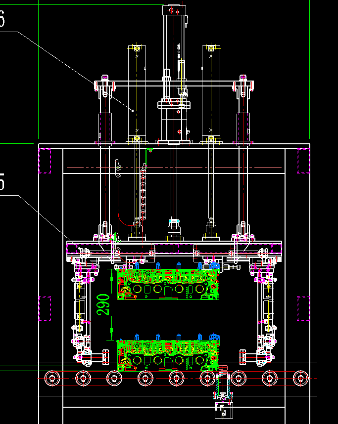

 楼主| 发表于 2018-6-9 17:33:06 | 显示全部楼层
再发一个用3个气缸的以前做过使用很好的设备图给大家看看

发表于 2018-6-9 20:07:45 | 显示全部楼层
发动机机体检查平台,不错。
发表于 2018-6-9 21:15:26 | 显示全部楼层
很多不合理的地方
发表于 2018-6-10 09:45:07 | 显示全部楼层
xuzhuodage 发表于 2018-6-8 11:545 y0 C1 B. \: d, H- l* b
还不错的东西,为什么要喷你!
8 L% W. j5 ]9 ~为什么有3个气缸!不想喷都不行!
+ u3 H% D' l6 P& W; R
同意你的观点,必须得喷6 o! M, p3 m1 ]$ j' m
