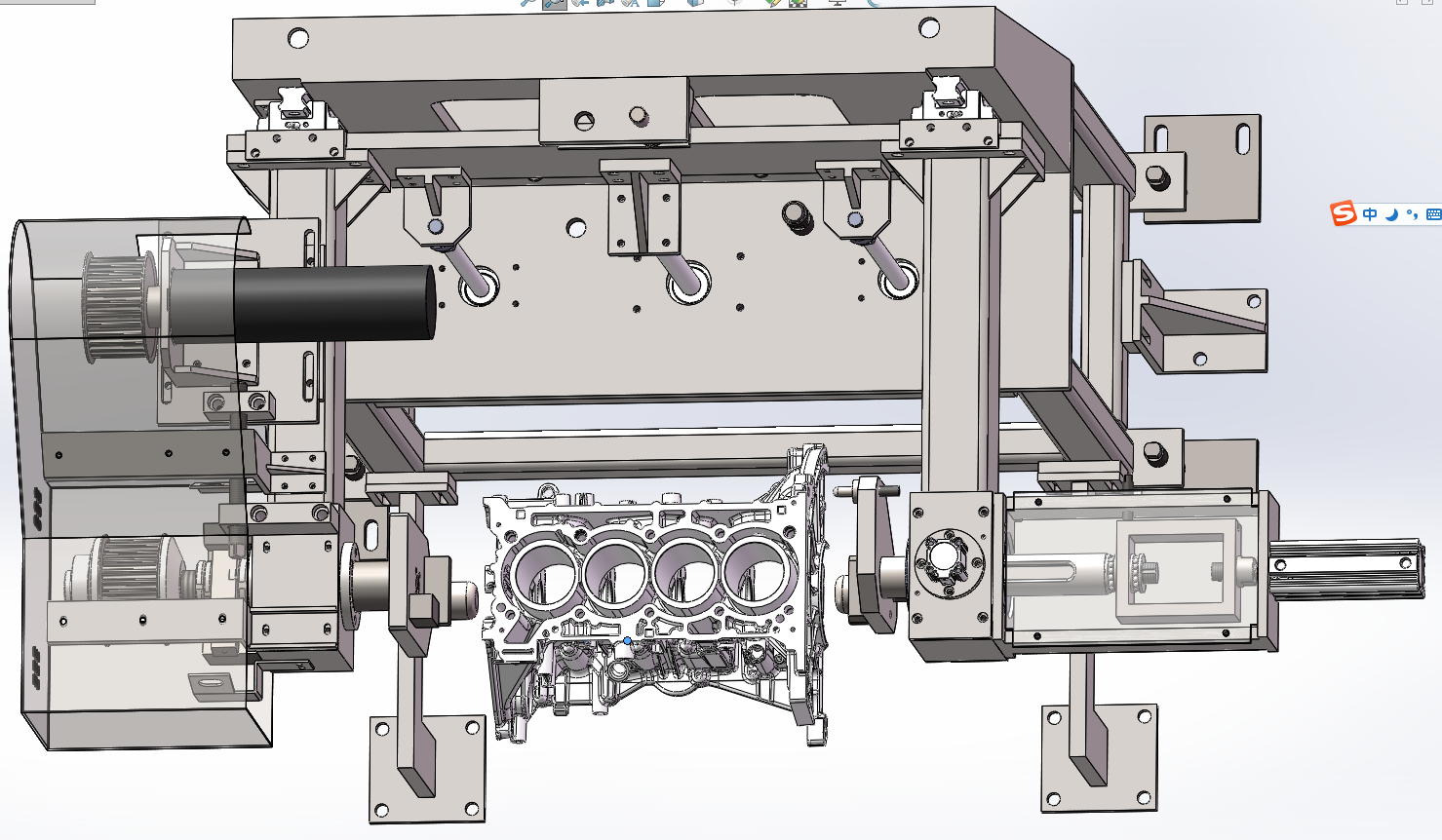

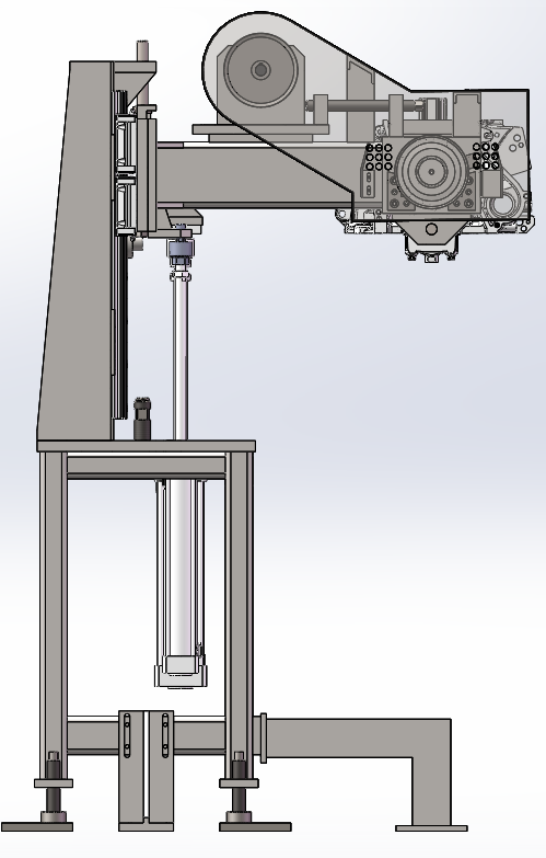

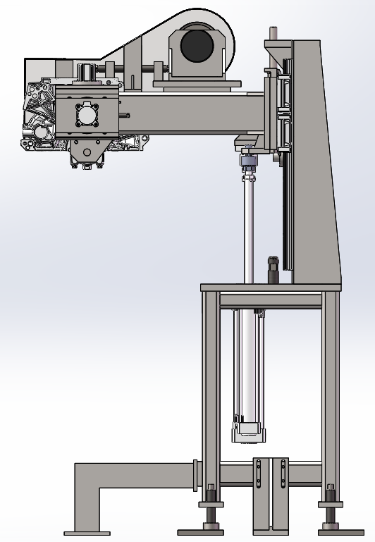

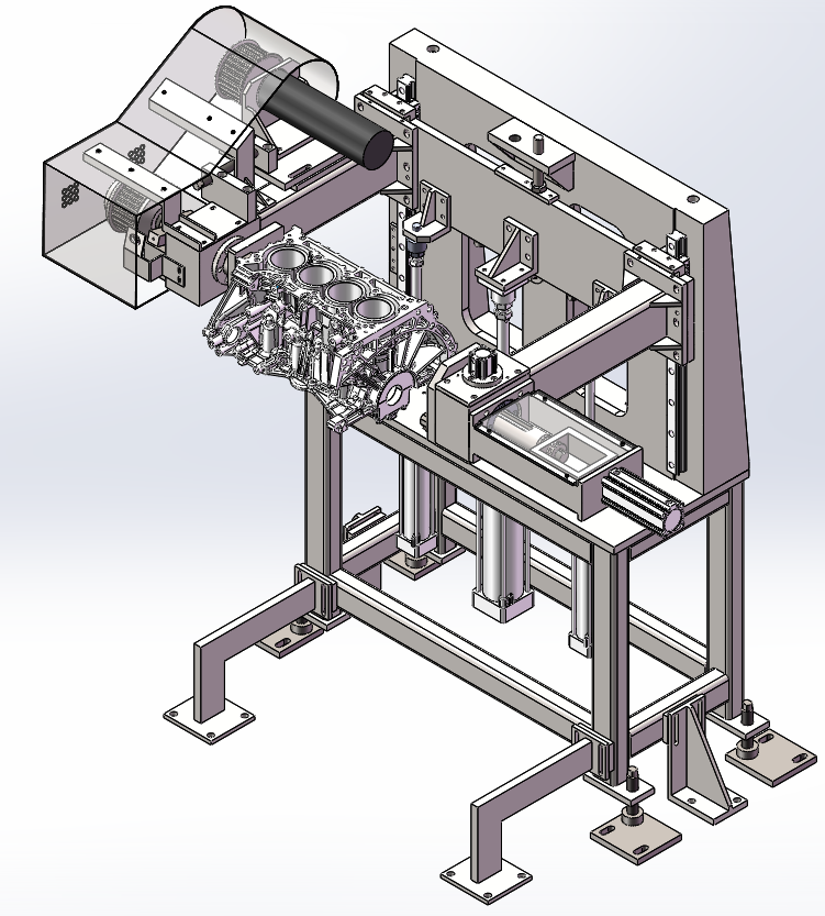

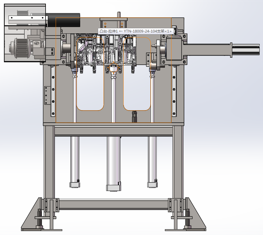

刚画完拿出来晒晒,不喜勿喷
发表于 2018-6-8 11:48:38 | 显示全部楼层 |阅读模式
微信截图_20180608104420.png 微信截图_20180608104452.png 微信截图_20180608104618.png 微信截图_20180608104705.png 微信截图_20180608104735.png 微信截图_20180608113527.png 6 L6 w4 W4 p% Q' E2 N; K9 G/ z

发表于 2018-6-8 11:51:43 | 显示全部楼层
测试设备么?
发表于 2018-6-8 11:53:46 | 显示全部楼层
三个气缸负责上下的动作个人感觉有些不太妥吧,力不够可以加大缸径或者用液压的吧?
确实不妥  发表于 2018-6-8 13:41
发表于 2018-6-8 11:54:18 | 显示全部楼层
还不错的东西,为什么要喷你!* b# y4 m: D) N  G0 ^
为什么有3个气缸!不想喷都不行!
发表于 2018-6-8 11:58:40 | 显示全部楼层
不知道楼主这具体使用环境,总觉得这布局很不合理
愿闻其详,,,  发表于 2018-7-12 14:38
发表于 2018-6-8 12:04:03 | 显示全部楼层
xuzhuodage 发表于 2018-6-8 11:54, b! ~% z% l3 H# q( W
还不错的东西,为什么要喷你!0 N- E( p: Y5 k2 P1 r
为什么有3个气缸!不想喷都不行!
9 ~: w5 Y: H$ o1 m! j$ K% \
缓冲为什么不用外置的液压缓冲器或者直接调节流阀呢  发表于 2018-6-8 22:56
这用来平衡的话感觉有点不好吧。  发表于 2018-6-8 13:42
两个气缸是用来缓冲下降用的,相当于平衡配重  发表于 2018-6-8 12:23
发表于 2018-6-8 12:27:56 | 显示全部楼层
感觉不错
发表于 2018-6-8 12:28:45 | 显示全部楼层
& U' {6 Z- Z0 Q( C' E- ~( p) t平衡配重气缸益受拉不受压
& B4 Y6 _  \: W9 A
发表于 2018-6-8 12:34:00 | 显示全部楼层
楼主,两侧平衡缸的气路怎么设计的?
发表于 2018-6-8 12:46:17 | 显示全部楼层
灰一片
