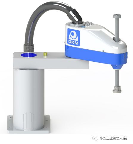

臂长布局
      SCARA的臂长布局有三个,A轴、B轴、Z轴。A轴即一关节,B轴是二关节,Z轴就是花键丝杆(我们不讲丝杆和花键分离的设计)。大多数厂家都会按负载来区分系列,同一系列有不同展长。比如QKM的Athena系列(简称AH)SCARA,最大负载6KG,臂长有450、500、650可选。一般的做法是有一个基本款,然后通过改变一关节的长度去衍生其他型号。而基本款的臂长一般是对半。还是以QKM的AH系列为例,基本款为AH-500,即A轴、B轴都是250mm,而其他两个型号AH-450和AH-650都是二关节不变,改变一关节的长度来实现。
       A轴=B轴是工作空间占有率(注意不是工作空间大小)最大的配合。置于为什么不同臂长是改变一关节长度而不是二关节长度呢?原因很简单,二关节的结构比一关节要复杂得多,所以二关节的开模费和机加费也比一关节贵多了。像AH系列的一关节采用的是铝型材拉伸的方式,连重新开模都省了,只需要切不同长度的铝型材就好了,当然,这也不是我们平时看到的是铝型材,是自己设计开模的。

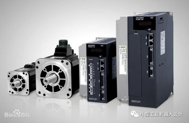

电机选型
       电机是SCARA机器人驱动部件。也是决定机器人性能的主要零部件之一。同等规格的SCARA在电机功率选型上基本都相同,只是品牌不同,惯量、扭矩、性能略有不同而已。
      那不同品牌的电机的差别在哪里呢?(注意,如果只是电机与电机来比个高下的话,那还是一句老话,一分钱一分货。不过呢,我们要评判的机器人整体性能,所以并没有必要追求极致。)
       最高转速:750W以下的电机,大多数的最高转速有5000RPM和6000RPM,个别会更高。这在之前讲cycle time的时候已经讲过,最高转速对cycle time的影响非常有限,而且也受谐波减速机的限制,谐波减速机不一定可以承受很高的输入转速,越大号的减速机最大输入转速越低。
       输出扭矩曲线:这是一个很重要的品牌差距。我们专门买了一台专业测试电机性能的仪器,对不同品牌电机输出扭矩与速度的变化关系。我们都知道,额定转速下,电机的输出扭矩是比较稳定的,不同品牌差距不大,但过了额定转速,就是秀肌肉了。随着转速的提升,扭矩会随之下降,好的电机扭矩下降会比较平缓,而差一点的电机几乎是断崖式的下降。扭矩下降就意味着加速度上不去,速度自然上不去。
        发热:能量传递效率也是品牌差距所在。效率越低意味着有用功越少,那损失的能量去哪里了呢?大部分都转化为热能。对于小型机器人来说,“散热”是非常关键的设计,因为空间紧凑,各个部件都靠得比较近,会相互影响。所以如果电机发热严重,那么在高速运动时,一旦温度过高,电机转子漆包线表皮过热熔化,电机就是短路挂了。另一方面,电机的热会传递给减速机,对谐波减速机来说,温度过高,会导致油脂变质,大大增加磨损,指不定什么时候就挂了。
       惯量比:在做设计时,还要注意一个负载惯量比问题。即机械臂的所有负载(包含设计负载与机械臂本身)经过减速机构之后折算到电机转子的惯量与转子本身惯量的比例。一般是转子的N倍。听不懂的请百度有相关专业论文。通俗来说,就是指控制的难易程度或响应程度,倍数越小,越容易控制,响应越快,比如机床上的惯量比一般比会比较小。对机器人来说,自然也是越小越好,但实际比较难实现,所以有一个相对比较好的经验值,需要自己搜索(此处省略几十字)。
       体积:不同品牌的电机有时体积还挺大,特别是国产电机,很多时候会比同等规格的进口电机屁股长出一段,这会很影响机械设计。SCARA相对还好一点点,但如果你去看国产的六轴,就会发现不少国产六轴的后面是小蛮腰,前端却托着个大饼脸,456轴太肥了,惯量要大很多,就是因为电机太长的缘故。图就不好放上来了,万一为看出是什么品牌我就要挨骂了。大家自行搜图。

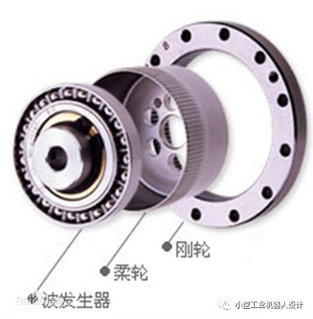

      这绝对是SCARA本体的第一大坑,没有之一!没有之一!没有之一!小型SCARA一般只有J1、J2轴会用减速机,而且是用谐波减速机,原因是谐波减速机体积小,精度高。
       但是谐波减速机在使用上有非常非常非常多的细节问题。首先是品牌差异,目前国内做谐波的有很多家,其中做得比较大的也有几家,不同品牌之间,由于齿型不同、零部件不同、加工工艺不同,有相当大的差异;其次,谐波装配的好坏与客户有非常大的关系。谐波的装配要求说到底只有一个,就是波发生器与刚柔轮同轴要求,但是要实现这个目的,那要考虑的东西就多了。
       所以业内有不少人都感叹,明明与四大家族用的是都是HD的减速机,但是寿命和性能就是不一样。这就是因为装配零件的设计和装配工艺不同导致。
      在减速机装配上,我们花了好几年,遇到各种各样的坑才最终搜索出一套谐波的装配方法与设计方法。装配10套是一回事,装配100、1000套那就是完全不同的概念了。
       所以假设你的SCARA还在样机阶段,没什么问题,别高兴得太早,后来有的是坑在等着你。如果你已经批量,而且正在遇到漏油、卡滞、异响、寿命短等问题,淡定,这不是你们家独有的问题,用谐波的人都遇到过,把坑一个一个填平了就稳定了。不过,有一个前提是,巧妇难为无米之炊,如果你用的是特别便宜的国产品牌,那恭喜你,认命吧,他们自己也没搞清楚谐波是怎么回事。

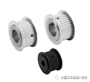

同步带同步轮
      同步带同步轮是常用减速比比较小的地方。在SCARA上常用在J3、J4轴。在本体的成本构成中,同步带同步轮的成本占比很小。但是有一些小细节也要注意。比如防止买到假货(特别是3M,那做的人太多了),比如如何调整张力、比如同步带的磨损问题、张力下降问题~~

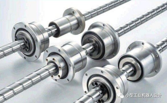

丝杆花键
      丝杆花键是SCARA也是SCARA的重要零部件。而且,由于制作困难,不管是国内还是国外,做的人都非常少,可能是有些关键工艺没有解决。所以客户的选择性也不多,能用的就那么几家。安装上也基本类似,品牌差异主要是在精度与产品一致性。
       丝杆花键最大的坑其实是在维护这一块,丝杆花键是需要定期润滑保养的。但是,使用者经常会忘记懒得保养,导致滚珠/滚道磨损,缩短寿命。
