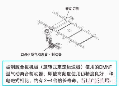

发表于 2008-1-14 10:26:30 | 显示全部楼层
气动离合器制动器使用场合一
应用于高频度起停和输送场合
高频度输送使用场合
高频度输送使用场合

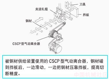

发表于 2008-1-14 10:38:55 | 显示全部楼层
扭矩限制场合
扭矩限制,高精度裁断

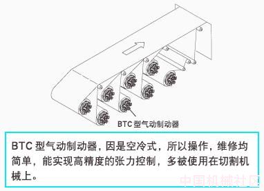

发表于 2008-1-14 10:42:01 | 显示全部楼层
张力控制场合中的气动制动
BTC多点气动制动器,张力控制场合

- D3 c, D' H0 v) v, [/ W# o: v你在54楼的“转动刀具”==和==我在飞42楼上数第4图“滚剪”% ]* j6 r2 Z8 Q. W4 l9 N
都属于飞剪系列。- M$ s( f* n( ?5 D& |, l9 g! N4 u
我在飞42楼第 1、4、5  图都属于飞剪系列,定位是非常精准的。$ w$ Q/ X4 W# _/ Q. s
