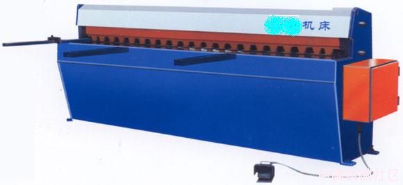

发表于 2007-12-29 12:02:15 | 显示全部楼层
刀具的材料和热处理能介绍一下吗?能将剪板机的正面上传一张照片吗?
发表于 2007-12-29 13:14:03 | 显示全部楼层
上传几张相关的产品照片

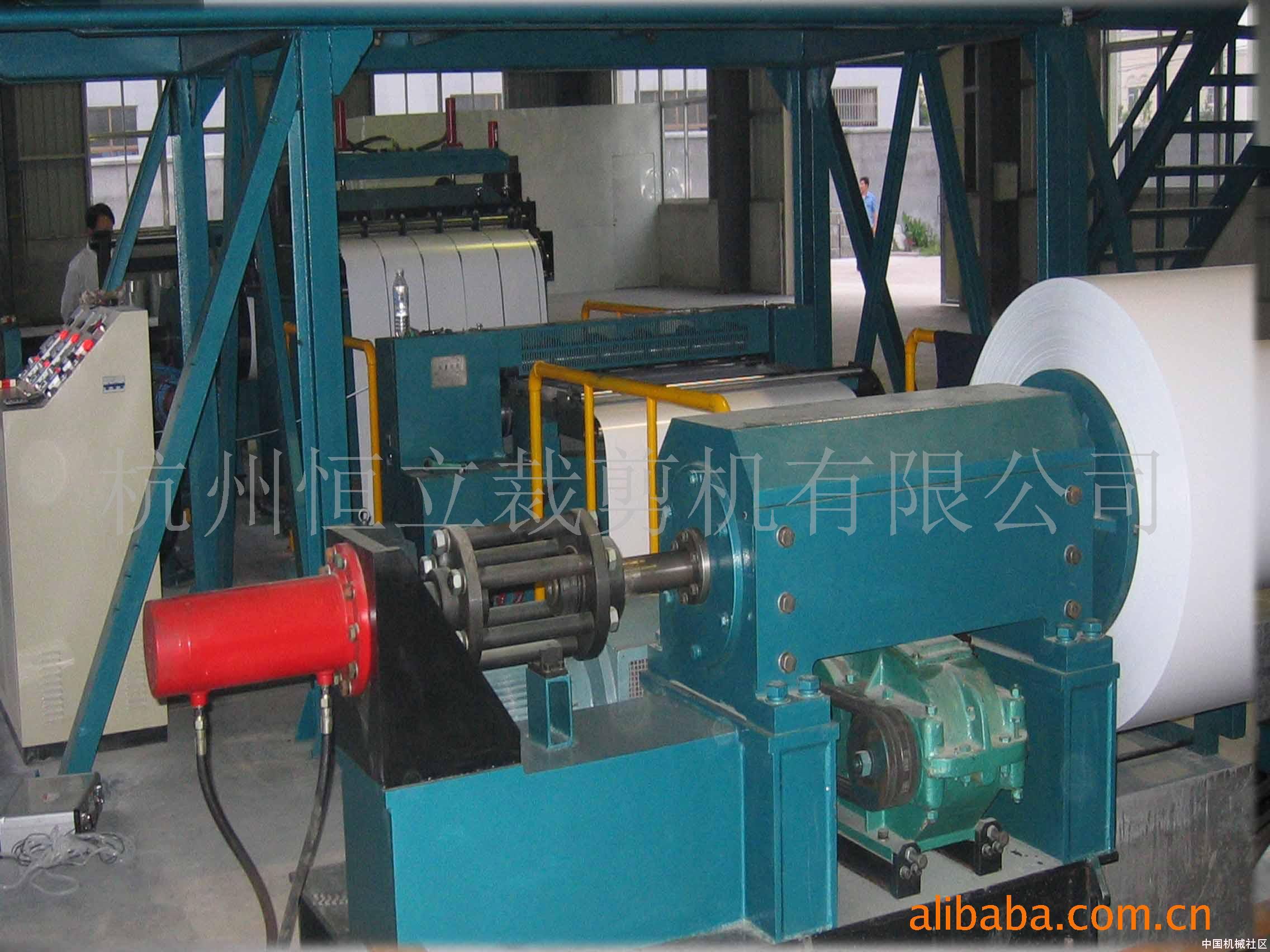

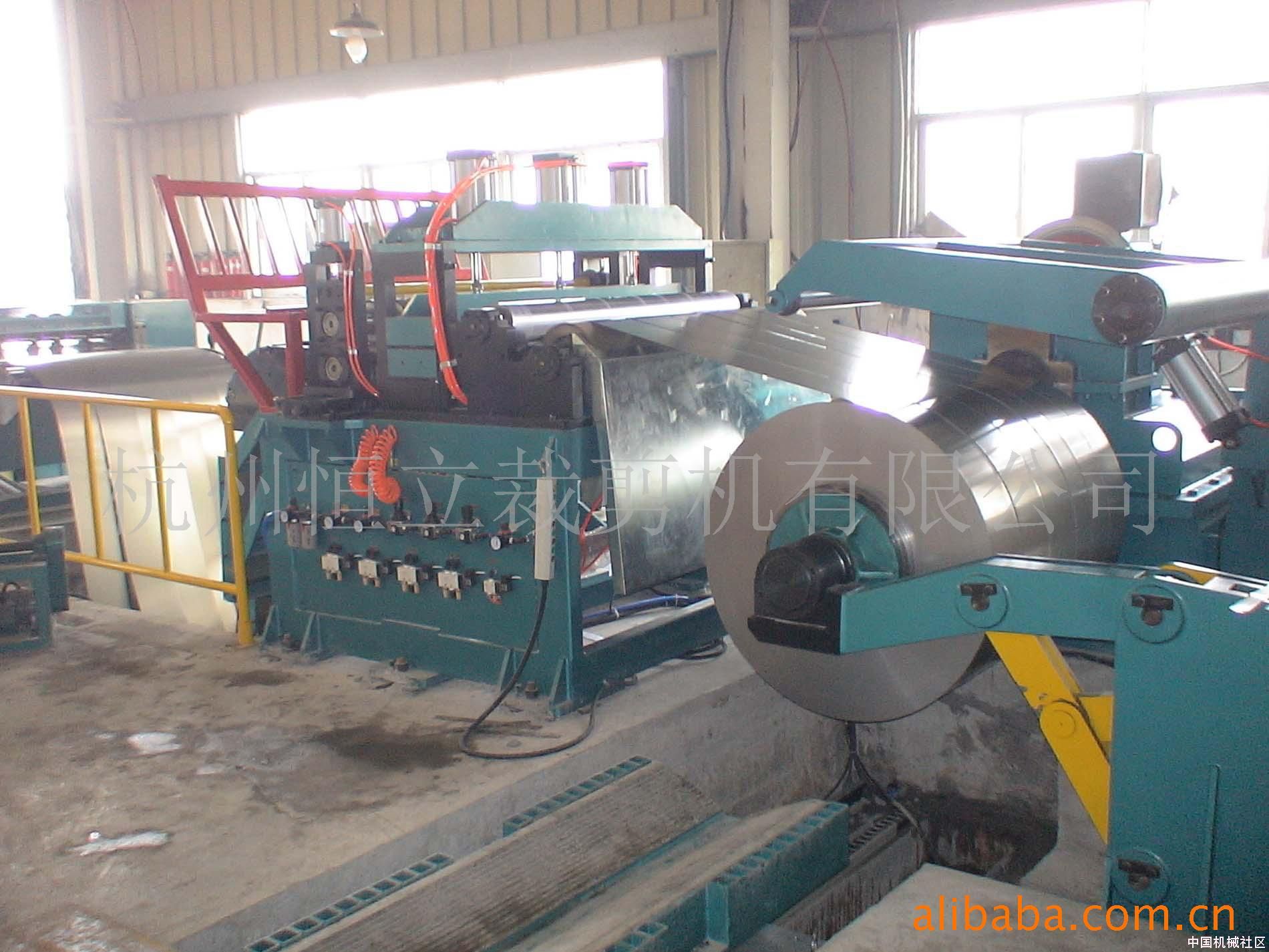

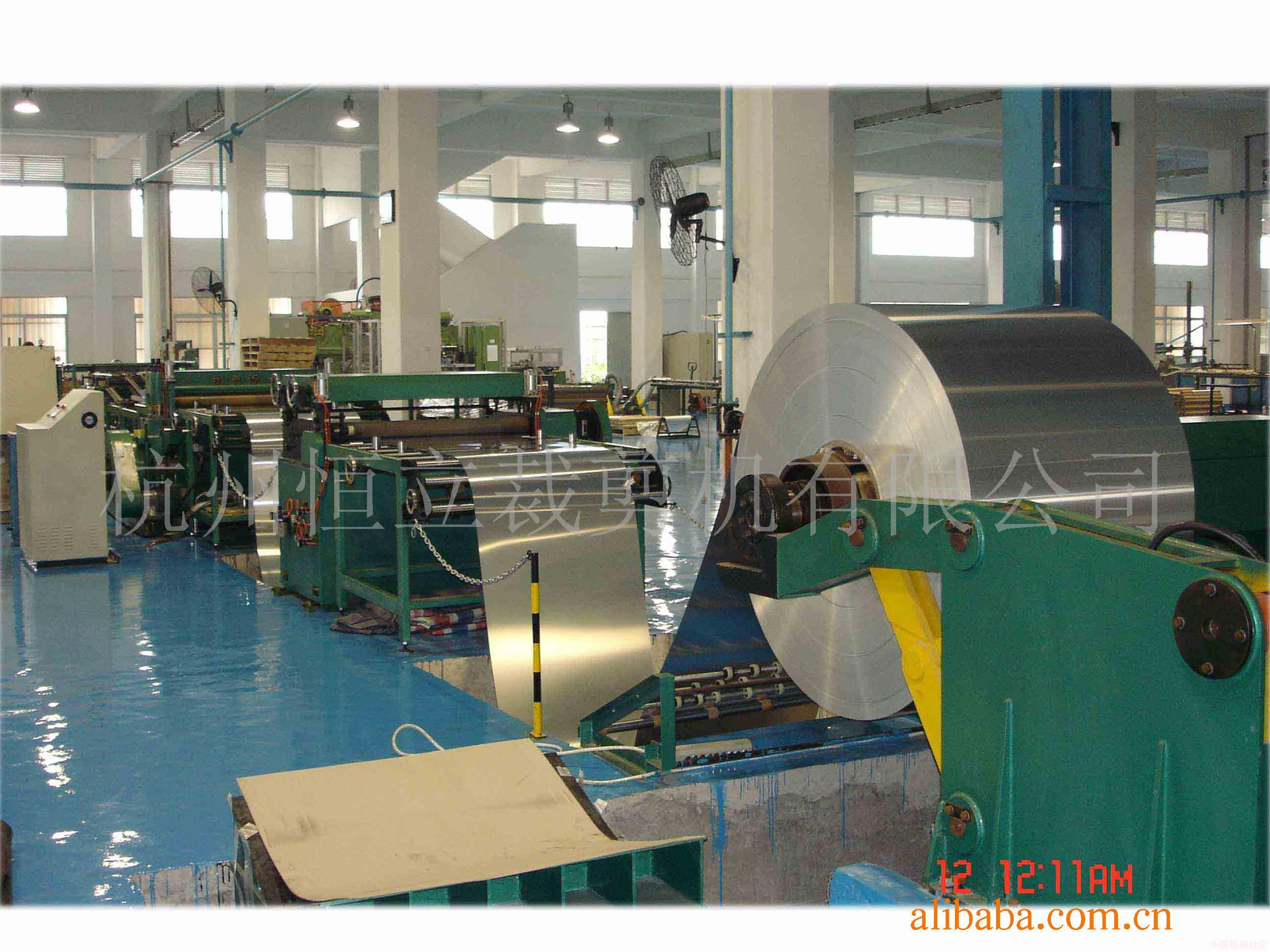

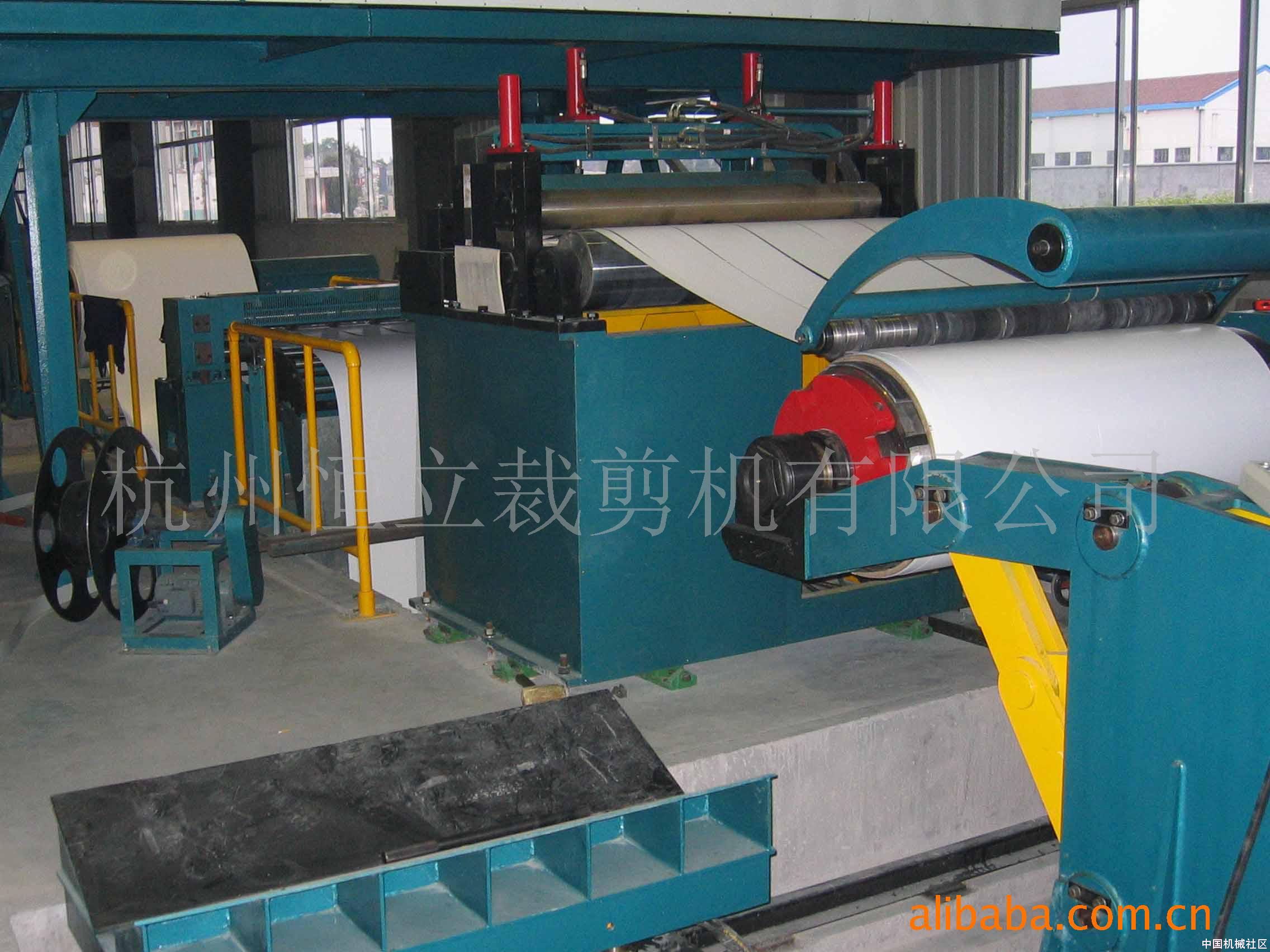

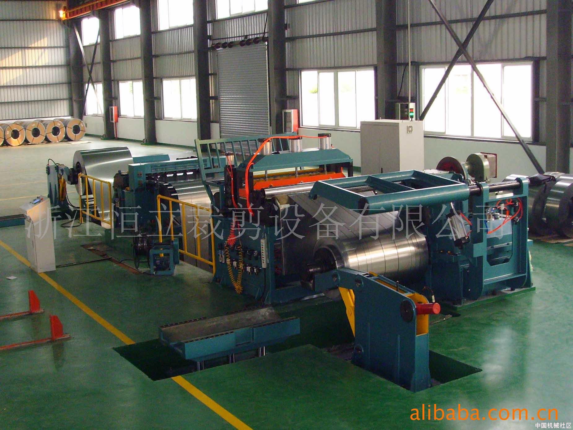

 楼主| 发表于 2008-1-1 08:45:07 | 显示全部楼层
天思你好* Z, d+ t8 O! y; ?
     我这几天出差谈一个合作项目今天刚回来。6 J+ A# M4 g: w% g- Q
     我们的刀具都是在专业刀具生产厂家采购的,所以对其热处理能不了解。剪板机的正面图片没有拍,我传张网上的图片吧。9 J+ F" K. P# t# q0 F/ x
) m: G) n5 l- ~% J哆来咪 你好
. }% _, @# R# R" j4 v5 r+ y- S     感谢你上传的图片,均已收藏。这些设备是国内很成熟的产品,具有坚固耐用的特点。
9 a' g3 B; f. r6 K/ Y     我这次搞的设备因场地限制,不能有料架地坑和放料缓冲地坑。。。。。
