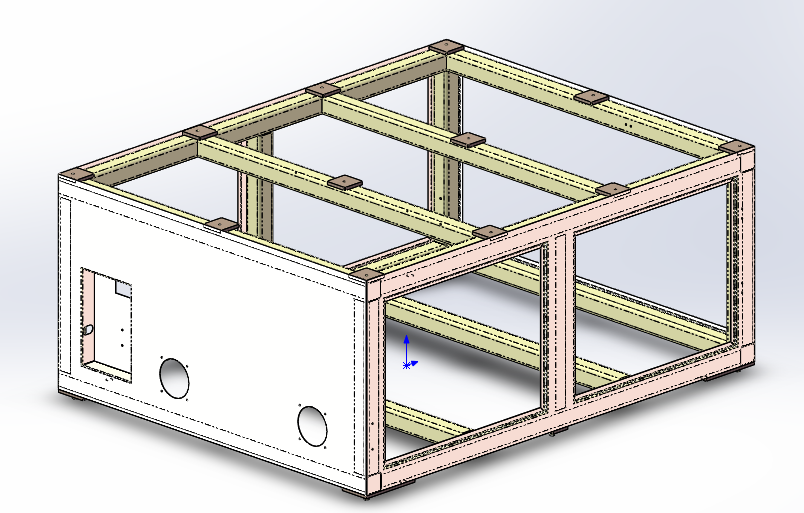

如上图,方通焊一焊拼了个机架,架上铝板放上机械手和产品定位模就是一台简单的设备了,
但是老板怕机械手高速运行时机架刚性不够会晃,
求大神指导,这个怎么个算法可以证明?或者刚性不够再加强一点。

单件的话 就做的皮实一点

两种方法:
1. 有限元算下架子的共振频率,手算下机械手高速运转时频率,比较这两个频率
2. 算架子的响应

发表于 2017-2-21 20:52:07 来自手机 | 显示全部楼层
机架中心高度尽量降低,刚性在结构上要设计合理,连接底部满足运行速度产生振动而达到的稳定性。

发表于 2017-2-21 22:27:24 | 显示全部楼层
做模态分析。主频在2000Hz一下肯定没戏。这个结构估计不会高于2000。
你的老板不是外行。

5kg,速度快点你这架子都不行 。直接底板长一个焊接架起来

内角部位加斜撑档

楼主你的机械手多大,频率、加速度如何
