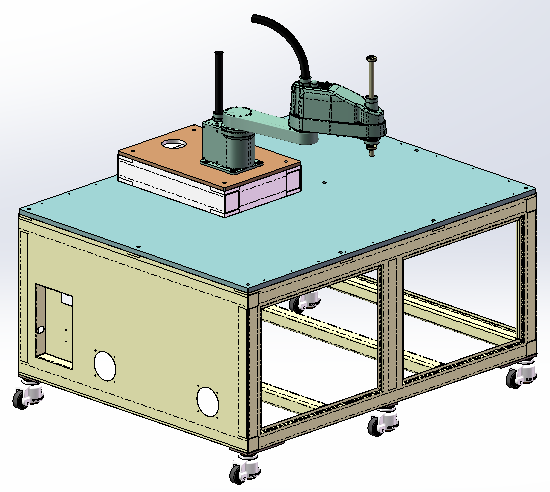

非标請教--設備機架穩定性研究
发表于 2017-2-22 08:26:24 | 显示全部楼层
架子追加加强筋也可以的
加完了再證明一次  发表于 2017-2-22 15:35

 楼主| 发表于 2017-2-22 09:36:57 | 显示全部楼层
周震 发表于 2017-2-22 08:06
楼主你的机械手多大,频率、加速度如何
Epson LS6的機械手,負載2公斤,最大速度6.8m/s
 楼主| 发表于 2017-2-22 09:39:29 | 显示全部楼层
統一回復一下:
架子1.6x1.3x0.6米,採用60x60x2.5mm的方通焊接
打上地脚就没什么问题了。  发表于 2017-2-22 10:34
負載2KG,機械手最大速度6.8m/s(當然可能開不到這麼高)  发表于 2017-2-22 09:40

大神,你这个是什么标准?我们汽车零部件第一阶模态30HZ就足够了,你这个2000HZ,为什么要这么大?
发表于 2017-2-22 11:29:05 | 显示全部楼层
你平时可以学习下SW的模态分析功能,这个刚度是有模态分析出来的,我就是自学了HyperWorks,遇到此类问题,自己可以有把握。
发表于 2017-2-22 11:50:11 | 显示全部楼层
我们也遇到过类似问题,但我觉得不需要做什么模态分析。
模态分析主要是帮助计算出共振频率,而楼主显然是要用机械手来搬运物品,往返的频率能有多高?1秒钟5次够高了吧?离框架的固有频率还远着呢。
这里要考虑的应该是底座的稳定性问题,就是说我一个搬运动作完成后,整个系统是不是可以马上停止并稳定下来,应该从运动部分惯性力角度考虑。
两个措施:
  • 把机架用地脚螺栓固定在地基上;
  • 底座重量加大。
说到重點了。 2.楼层有负载限制,设备重量已经差不多到极限了。 1.脚固定后,机架是不是有足够的刚性还是个问题。 我老是拍着胸脯说这个没问题,你猜老板会不会拿东西砸我?→_→  发表于 2017-2-22 15:41

多焊几个加强筋,管子加粗壁厚加厚,然后就可以懒得算了.

这种应用动作频率不高,不属于高速运动,对共振应该影响不大,主要是运动惯性造成的机架稳定性,主要考虑机械钢性和质量
发表于 2017-2-22 12:58:13 | 显示全部楼层
可以模仿家具很多底部结构,在底角加三角支架,或者把那个架子直接变矮点。按理说就会减轻摇晃
