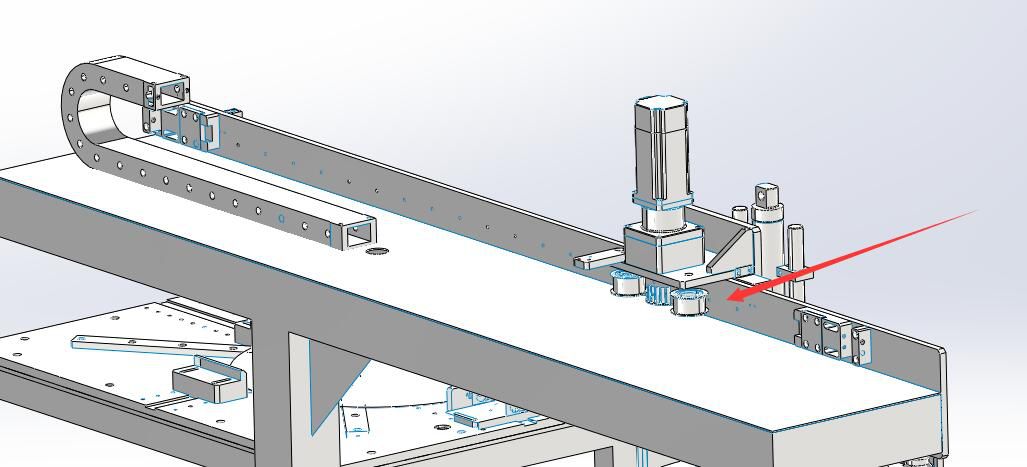

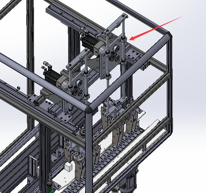

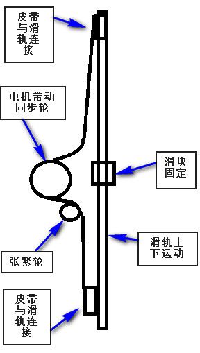

前段时间看到有个设计,原理挺简单,不过一般人很少这样用,现在发个原理图出来众位看官评评
只用了一个同步轮,张紧轮上面少画了一个
参与人数 1威望 +30 收起 理由
管理团队 + 30
发表于 2016-12-30 12:39:57 | 显示全部楼层
是不是少画了一个涨紧轮?
是的,随手画的,没画上去  发表于 2016-12-30 12:49
发表于 2016-12-30 12:53:14 | 显示全部楼层
怎么就少用了?
可能是我见得少,这种上下运动场合,我一般是皮带是整圈的。 如果只用一半皮带,那就是两头固定,电机动,然而这里电机是不动的。  发表于 2016-12-30 13:15
发表于 2016-12-30 13:16:28 | 显示全部楼层
上面不涨紧不会松么
少画了个  发表于 2016-12-30 14:37

注塑机机械手,上下轴  用的多
你应该说的是电机运动的那种吧,我这图电机是固定的  发表于 2017-1-4 08:55

同步带 替代齿条设计,路子够野 够大胆的,
谈不上大胆,如LS所说,在特定行业还廷常见的  发表于 2016-12-30 18:46
发表于 2016-12-30 15:44:57 | 显示全部楼层
很多移动有类似的结构,特点成本低,安装方便。
电机随动的是常见的,@zywizard  发表于 2017-1-4 08:55
电机随动的也做过  发表于 2017-1-3 14:57
你这个图跟我示意的不一样,你图上电机在动,我的图上电机是固定的  发表于 2016-12-30 18:50
发表于 2016-12-30 15:50:16 | 显示全部楼层
皮带要涨的很紧,还要防松。
发表于 2016-12-30 16:03:55 | 显示全部楼层
齿轮齿条是不是会好点;
用皮带,位置精度是不是不好控制
位置精度有滑轨,同步带精度还可以  发表于 2016-12-30 18:49
应该是更加紧凑,用齿条的话,你还要导轨的  发表于 2016-12-30 18:48
