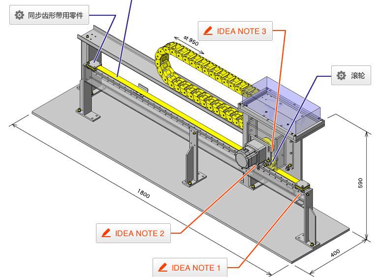

一个比较少见的同步轮带动上下运动的紧凑机构

轻载低速问题不大
发表于 2017-1-3 11:32:52 | 显示全部楼层
特定条件下的设计方案,肯定不如齿轮齿条应用范围广。

荷锄望月 发表于 2016-12-30 16:03
齿轮齿条是不是会好点;
用皮带,位置精度是不是不好控制
米思米案例库里有类似的
齿轮齿条,同步齿形带使用场合不同,但有重合的地方。 对于大负载、高精度定位、长距离,用齿轮齿条要多一点。如机床托板箱的移动。缺点是就是,不能自锁,需要有锁定。 齿形带更多用于相对负载小,中短距离,低  详情 回复 发表于 2017-1-4 11:49
我的图里电机是不动的  发表于 2017-1-4 08:54

屏风ing 发表于 2017-1-3 19:49
米思米案例库里有类似的
齿形带更多用于相对负载小,中短距离,低噪音。如打印机设备。长距离需要张紧,位置精度差。
另外类似应用的还有,螺母丝杠。

上次在展会上 见过这样的机构,是水平运动的
有图片吗,电机是固定的,只是滑轨和皮带动  发表于 2017-1-4 13:52

我想问一下楼主这个结构能承受大概多少的重量呢?如果这个结构的话是不是重量全压在那个带上了呢?
负重看皮带选型,是的,重量压在带上,所以一般这种用法都是轻载  发表于 2018-1-7 22:04

看着挺怪,这种结构最好不要用吧!
哈哈,设计是意大利工程师原创的,用了很多年了,挺好  发表于 2018-1-7 22:05
